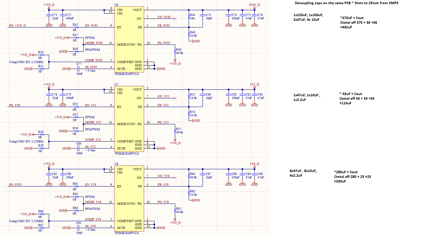

尊敬的 Jingyi:
我们需要使用 TPSM82816PVCA 涵盖三个电压轨(所有电压轨的 Ctotal(Cout + C 解耦)< 470uF、所有电容都在同一电路板上、并且与 SMPS 相对应)。
请参阅下面的原理图:
Questions
1) 你会建议赔偿 2 所有的情况?
2) 对于 CFF、您会推荐使用什么显示壁? 10pF 或更大、接近 100pF?
3) 请您查看原理图并提供反馈意见?
D.
    您好:
    感谢您在 E2E 上联系我们。
    1. 补偿设置 2 可用于全部 3 种情况、如果需要出色的负载瞬态性能、则建议使用此设置。
    2. Cff 小于数据表第 8.2.2.2 节中使用公式 10 计算出的值、这将带来更好的稳定性、但负载瞬态响应会更慢。 对于 0.85V 和 1.2V 电源轨、10pF 应该是安全值。 对于 1.8V 电源轨、需要检查稳定性。 可以尝试使用更高的 Cff、但应确认稳定性。
    3. 原理图看起来正常。
