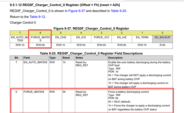

    ①Do Charger_Control_为了实现第二步、我们需要将“REG0F_REG0 寄存器“的位 6 设置为 1? 除该寄存器外、我是否需要设置其他寄存器? 30mA 是默认设置、对吧?

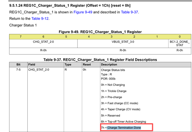

    ②Our 这里的要求是插入适配器或 USB 电缆而不使用电池,并且电池 LED 将有一个 UI 显示(需要持续显示)。 但是、我发现在没有电池的情况下、如果 USB 已插入且充电状态中断立即被触发、充电状态将快速切换到“充电终止完成“状态、这将导致系统关闭...重新启动...关闭... 重启这是正常现象、对吧?
    是否有办法从软件的角度避免重复关断和重新启动的问题? 或者它是否与充电 IC 本身有关(这是无法避免的)、或者它是否需要修改硬件?

    对上述 FORCE_IBATDISTCHARGE 寄存器是的。

    关于重复重启、上述数据表部分来自 BQ25790 和 BQ25792。  由于在电池缺失时、充电器会对 BAT 引脚上的最小电容过度充电、因此这些充电器会在 BAT 和/或 SYS 达到 OVP 后 30ms 内关闭转换器。  如果 SYS 上有负载、SYS 电压会崩溃。
    BQ25798 和 BQ25672 在 OVP 后不会在 30ms 内关闭转换器、因此 V (SYS) 不应降至低于 SYSMIN。  需要从 BQ25798 和 BQ25672 数据表中删除该部分。
    如果您看到 BQ25798 进行重新启动、则表示输入功率(受 IINDPM 和/或 VINDPM 限制)不足以提供输出功率 (VSYS*ISYS)。  您可以通过向 BAT 引脚电容添加 200uF 来快速确认。  这提供了 BAT OVP。
    我认为、您需要通过更改 ILIM_HIZ 电阻分压器以匹配您的电源来增加充电器输入电流(希望它有足够的容量)。 或者、您可以使用 REG0x14[1]禁用 ILIM_HIZ 并直接设置 IINDPM 寄存器 (REG0x06-0x07)。
