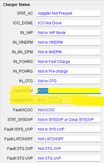

将 Type-C 适配器连接到我们的定制电路板后、系统正常引导、上电序列按预期完成。 但是、当仅连接电池时、尽管电池充电器输出和 VSYS 存在且稳定、但电源序列不会进行。
在这种情况下、为 CHG_PROCHOT# 信号保持低电平。 相比之下、当连接适配器并按下电源按钮时、 CHG_PROCHOT# 转换为高电平、允许电源序列继续。
请帮助我们解决此问题。

    尊敬的 Tiger:
    问题仍然存在。 我们的电池充电器 IC 将 PROCHOT#保持低电平。
    仅连接适配器时、电源序列正常工作。
    当仅连接电池时、电源序列不会启动。
    即使适配器和电池都连接在一起、仍然不会发生电源序列、因为 PROCHOT#保持低电平。

    尊敬的 Tiger:
    请查看下面的寄存器转储。
    寄存器 数据值
    ChargeOption0 () 0x070E
    ChargeCurrent () 0x0800
    ChargeVoltage() 0x3460
    ChargerStatus() 0x00C0
    ProchotStatus() 0x00E0
    ChargeOption1() 0x3B00
    ChargeOption2 () 0x1037
    ProchotOption0() 0x4A81
    ProchotOption1() 0x41A0
    ChargeOption4 () 0x0048
    VMIN 主动保护 () 0x006C
    VSYS_MIN () 0x5A00
    IIN_HOST () 0x4100
    您好、Harini、
    ChargerStatus() 和 ProchotStatus() 中有一些错误代码。 您需要解决这个问题。
    我建议从默认寄存器设置开始、然后逐个进行修改。
