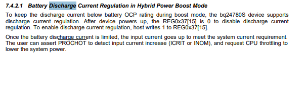

我无法理解 BQ24780S 中的放电电流调节究竟意味着什么。
1、如果我将放电电流寄存器 0x39 设置为 3A、当系统电流在仅电池模式或 HPB 模式下超过 3A 时会发生什么情况?BQ24780S 是否会强制将电流限制为 3A? 如果是、BQ24780S 如何实现该限制?
BQ24780S 会在 RSR 上调节 Vsrn-VSRP 来实现该目标。
因此、如果实际系统电流超过 3A 设置、系统电压会下降、这可能会导致系统崩溃、对吗?
2、当电池放电至系统时、如果在仅电池模式下突然将 0x39 设置为 0A、会发生什么情况? 如果将  0x39 设置为 0A、放电电流是否会降至 0?
    您好、Zhang、
    如果 CPU/MCU 不会降低系统功耗、则是的、它可能会崩溃。
    1、如果我将放电电流寄存器 0x39 设置为 3A、那么当系统电流在仅电池模式或 HPB 模式下超过 3A 时会发生什么情况?BQ24780S 是否会强制将电流限制为 3A? 如果是、BQ24780S 如何实现该限制?
    3A 通过 BATsense 电阻器进行测量。 充电器会主动 修改升压转换器的占空比以保持 3A 电流。
    2、当电池放电到系统时、如果在仅电池模式下突然将 0x39 设置为 0A、会发生什么情况? 如果将  0x39 设置为 0A、放电电流是否会降至 0?
    否、因为电池将通过 FET 的体二极管传导。 它能够在混合升压模式下限制电流的原因是功率流经转换器、而不是 BATFET。 它不通过 BATFET 的体二极管的原因是系统电压高于电池电压。
    基督教。
    1、因此 放电电流寄存器 0x39 设置(放电电流调节)仅用于 HPB 模式、不用于仅电池放电模式(存在无适配器的模式,例如笔记本电脑仅使用电池) 、因为仅在 HPB 模式下充电器转换器工作、其中放电电流仅流经转换器(由于 VSYS 高于 Vbattery、因此没有放电电电流流经 BATFET)、对吗?
    2、如果放电电流寄存器 0x39 设置(放电电流调节)仅用于 HPB 模式、而不用于仅 电池放电模式(不存在适配器)、则 BQ24780S 对于该仅电池放电模式没有保护方法、因为放电电流仅流经 BATFET。 如果系统电流过高而无法超过电池 OCP 点、则会发生系统崩溃、对吧?
    3、如果放电电流寄存器 0x39 设置(放电电流调节)仅用于 HPB 模式、而不用于仅电池  放电模式(不存在适配器)、EC 是否应该写入 0 至 0x37 位 15 来禁用仅电池放电模式的放电电流调节(不存在适配器)?
    4、如果放电电流寄存器 0x39 设置(放电电流调节)仅用于 HPB 模式、而不用于仅电池放电模式、则如果 0x39 的值处于仅电池放电模式(不存在适配器)且电池包的放电电流过高、0x39 设置是否会生效?
    5、因此 IDCHG 引脚也 仅用于 HPB 模式、不用于仅电池放电模式(不存在适配器)?
    6、如果电池正在充电而不是放电、IDCHG 引脚将输出什么电压?  如果电池正在充电而不是放电、IDCHG 输出减去电压低于 0V 吗?

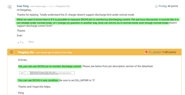

    关于用于非 HPB 模式的 IDCHG 引脚、下面列出了另一个 E2E 主题、TI 专家说 IDCHG 引脚可用于正常仅电池放电模式。
    请帮助说明对于 IDCHG 引脚是否可用于不存在适配器的仅电池放电模式(非 HPB 模式)、哪个答案是正确的。
    e2e.ti.com/.../3964212
    您好、Zhang、
    我很抱歉混淆。 是的、IDCHG 可以在仅电池模式下显示放电电流、因为电源将流经检测电阻器、然后流经 BATFET。 但是、我们无法限制此电流、因为我们无法防止其通过 BATFET 的体二极管导通。
    基督教。
