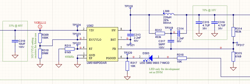

我设计了 LM5168P 转换器、可提供 19V-62V 输入电压和 10V 50mA 输出。
设计比较标准、9 件 测试后、他们正常工作。 在低负载下、“睡眠“功能(有时称为脉冲跳跃)能够微调输入电流。
在生产更多新的电路板后出现问题 — 大约 7%的生产的电路板有睡眠功能问题 — 当电压低于某个值时(不同电路板之间会有所不同)低负载睡眠功能停止工作并且直流/直流转换器不断开关。 一些电路板在电压低于 20V 至 21V 时会出现问题、有些电路板约为 30V、有些电路板甚至为 40V 至 45V。
我试图改变噪声注入电路(使用 III 型)-增加注入纹波没有任何帮助、将其降低到非常低的水平(约 3mV — 太低而无法正常工作)-睡眠功能正常工作,但纹波过低导致输出端出现双脉冲甚至三脉冲 — 这是对低注入纹波的预期结果。
奇怪的是、触摸反馈电路或频率设置电阻器会立即使转换器正常工作。
我也尝试了改变频率 — 从 400k 到 300k、它把睡眠问题转移到较低的电压、所以现在有问题的电路板在 19V-25V 工作正常、但其他问题只是转移到较低的电压电平。
我也采取了一个有睡眠问题的板,并更换了不同的转换器与第一个原型系列 — 问题与睡眠失望。

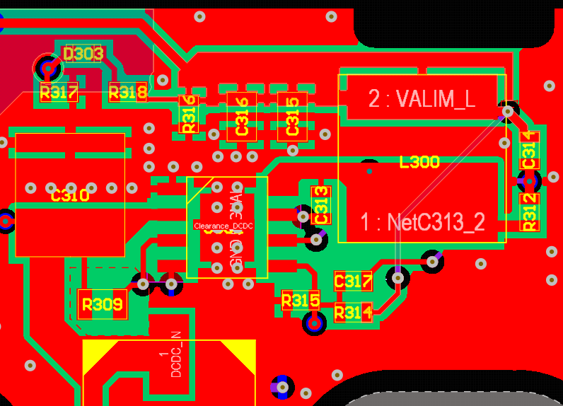

这里是原理图和布局 — 对我来说布局应该没问题,我不喜欢在直流/直流转换器上进行缓解连接、但这是我的要求...
也许您有一些问题的原因可能是什么?
输出电感器 MPN 为 IFSC3232DBER221M02
输出电容 MPN:CC0805KX7R8BB475

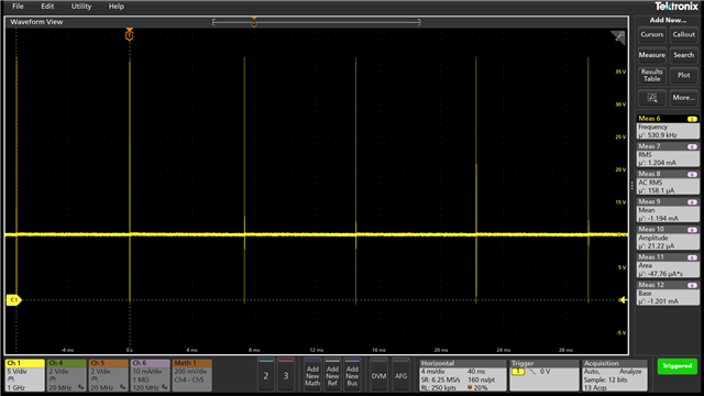

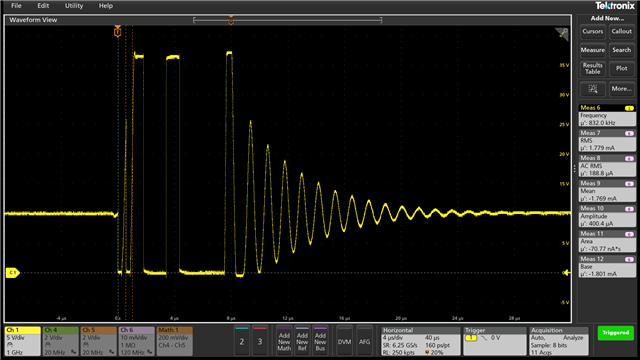

19V 空载时的开关节点 (300k)-睡眠不工作
电压升至 37V、睡眠正常:
    按照计算
    RA 应~180k Ω。 请修复它。 您可以用输入电压来探测 Vout 吗? 还建议在输出端使用 10uF 电容器来补偿降额。
    如果触摸可能会改变波形、则意味着布局存在某种问题。 如果上述建议不起作用、请打开一个新主题进行布局检查、并附加.brd 或.pcbdoc 文件(图像中没有像 R311 这样的标识符,还有其他一些指示符)。
    Arpita
    感谢您的回答。
    将 Ra 更改为 180k(之前还检查了 200k 值以增加注入纹波)、并且睡眠没有改变问题。  低于该电压时、睡眠不工作已增加。 在该特定电路板上、当电压低于 24V(现在接近 27V)时会出现问题。
    增大输出电容也不会改变睡眠功能的问题(添加了 10uF 1206 X7R 进行测试)、它降低了输出纹波、但这是预期结果。 10V 时的降额被考虑 在内、并以所用电容器容量的 70%包含在计算中。

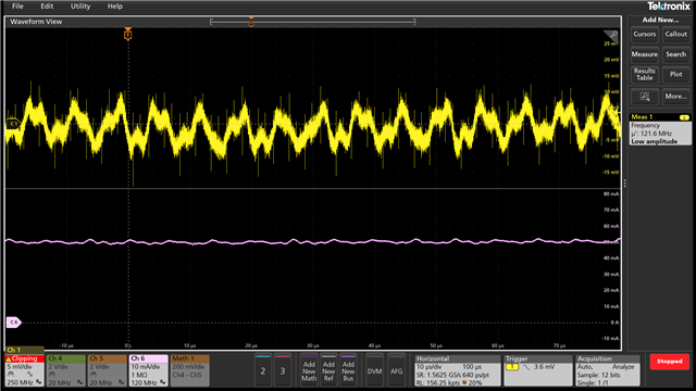

    此处使用原始输出电容器 (2x 4u7) 和 Ra 上 180k 进行测量

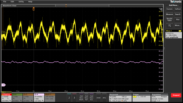

    输入电压 20V、空载、CH1 输出纹波、CH6 — 输出电流,睡眠功能不起作用
    输入电压 20V、50mA 负载、CH1 输出纹波、CH6 — 输出电流

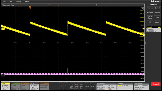

    输入电压 30V、空载、CH1 输出纹波、CH6 — 输出电流,睡眠工作
    输入电压 30V、50mA 负载、CH1 输出纹波、CH6 — 输出电流,
    如果需要、我可以进行更多测量、没问题
    你好 Jaroslaw
    感谢您的更新。 我会介绍一下布局布线、然后返回给您。 我们继续讨论这一新主题。 我将关闭此内容。
