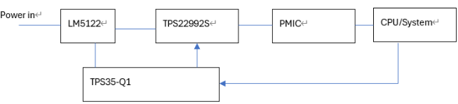

尊敬的 TI 支持团队:
我计划使用 TPS35-Q1 来监控 CPU、这样如果 CPU 挂起或出现故障、可以进行下电上电来进行复位。 我的预期设置如下:
  1. 冷启动:由 LM5122 反激式转换器供电。
  2. TPS35-Q1 直接驱动 TPS22992S、以开启 CPU 及其相关的 PMIC。
  3. 在 CPU 上电后的第一个 30–60 秒内、CPU 将向 TPS35-Q1 发送脉冲数据。
  4. 如果在 30–60 秒内未接收到脉冲、或存在错误、TPS35-Q1 应对 TPS22992S 进行下电上电、从而让 PMIC 和 CPU 重新启动。
  5. 我希望 WDO 关断足够长的时间(例如 10 秒)、以便在再次导通之前使 PMIC 输出轨完全放电。
我的问题:
  • TPS35-Q1 + TPS22992S 的这种组合是否能够在这种情况下可靠地工作?
  • 是否有一种建议的方法来配置 TPS35-Q1 的“长关断“时间、以确保 PMIC 输出在重新启动之前完全放电?
  • 如果上述方法不适合用于冷启动 CPU 监控和复位、还有其他建议吗?
WDI 监控的时序要求并不重要;30–60 秒甚至更长的窗口是可以接受的。 我的首要任务是为 PMIC 和 CPU 提供干净的断电/上电周期。
感谢您的指导。
    您好、Tom、
    TPS35-Q1 是否需要监控 LM5122 的电压输出? 由于 TPS35-Q1 是看门狗+电压监控器器件、因此 TPS35-Q1 的 RESET 输出将保持 低电平、直到 LM5122 的输出超过指定阈值。 如果您想这样做、您需要的电压阈值是多少?
    到目前为止、根据您的上述说明、TPS35-Q1 或 TPS3435-Q1(TPS35-Q1 的仅看门狗版本)将非常适合该应用。
    是否有办法将 TPS35-Q1 配置为“长关断“时间、以确保 PMIC 输出在重新启动之前完全放电?
    TPS35-Q1 具有可编程时序型号。 这样、您就可以配置器件的复位时间和看门狗时间。   例如、TPS35AA39AGADDFRQ1 的电压阈值为 2.95V。
