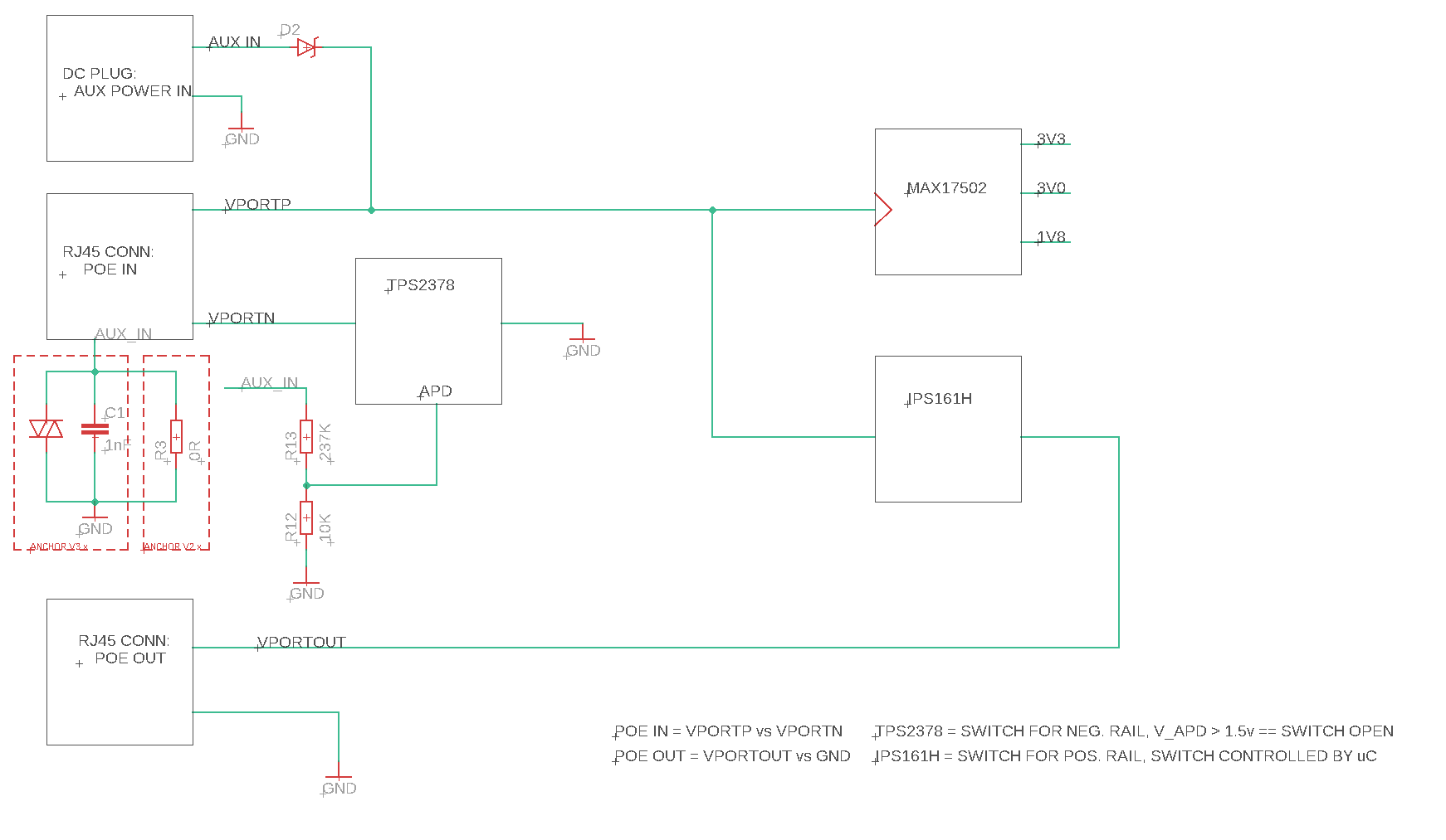

我们将使用 TPS2378 作为 POE 供电设备、通过以太网供电为产品供电。
同时、我们使用该选项通过直流电压为产品供电、该电压由直流电源插孔连接器提供。
简化原理图如下所示:
两个供电选项之间的优先级通过 TPS2378 中的优先级功能通过 APD 引脚处理。
直流插孔连接器上的输入电压通过 10k Ω 和 237k Ω 的电阻分压器连接到 TPS2378 的 APD 输入引脚。
此电压分压的结果是、从标称 37V 的电压开始、当 APD 输入引脚上的电压高于 1.5V 时、产品由直流插孔供电。

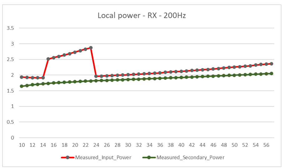

但是、当产品未与以太网电缆连接时、我们会注意到一些意外行为。
下图中描绘了此行为。
绿线表示为产品电子设备供电的 DC/DC 转换器的功耗测量值。
红线表示产品的总消耗功率
水平轴是直流插孔输入端的电压。
输入电压高于 24V 时、该行为符合预期。 两条曲线之间的微小差异是由直流插孔输入上的串联二极管引起的。
对于 15V 至 23V 之间的输入电压、但是这两条曲线之间的差异要大得多。
随着此元件在此输入电压范围内显著升温、TPS2378 中将完全消耗此差异。
此外、我们注意到、随着 237k Ω 电阻器的值降低、功耗增加的电压范围可移至更低的范围。
但是、应用中不需要如此低的电阻、因为我们希望仅在直流插孔输入端的电压非常高时进行切换。

    您好、Chris、
    这是意料之外的行为。
    理论上、从适配器供电时、电流不会流过 TPS2378、因为 适配器到二极管 再到 VDD 并从 RTN 返回的路径会改变。
    TPS2378 不应升温。 当我们施加 12V 至 30V 的适配器电压时、我们可以看到平稳的电流。
    您能分享设计原理图吗?
    您能否通过适配器、VSS 和 RTN 探测电流?

    您好 Zhining、
    按照建议、我测量了通过适配器、通过 VSS 和通过 RTN 的电流。
    所示
    - V_adapter:适配器电压
    - I_ADAPTER:从适配器流入产品的电流
    - P_ADAPTER:产品的功耗
    - I_RTN:流入 TPS2378 RTN 引脚的电流
    - I_Vss:从 TPS2378 的 VSS 引脚流出的电流
    结果如下:
    对于适配器电压 6V
      V_ADAPTER = 6.0V
      I_adapter = 0.29A
      P_ADAPTER= 1.74W
      I_RTN = 0.52mA
      I_VSS = 0.26uA
    用于适配器电压 20V
      V_adapter = 20.0V
      I_adapter = 0.122A
      P_ADAPTER = 2.44W
      I_RTN = 38.9mA
      I_VSS = 38.78mA
    用于 24V 适配器电压
      V_adapter = 24.0V
      I_adapter = 0.07A
      P_ADAPTER = 1.68W
      I_RTN = 0.215mA
     I_VSS = 0.3uA
    以上数据显示 、对于 20V 电源输入、与 12V(或更低)和 24V(或更高)的电压相比、产品的功耗更高。
    这些数据是否能让您进一步了解此问题的原因?
