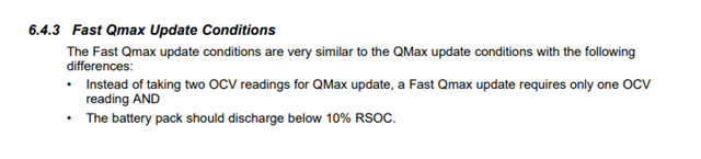

问题 1:当放电至 CUV 时、QMax 是否更新? 在 BQ40Z50 系统中、如果电池放电到 A 为止 CUV(电芯欠压) 故障被触发、将是 QMax 仍在更新?
问题 2:“不放松“情景的战略(太阳能网关) 我正在系统持续充电或放电的太阳能网关中使用 BQ40Z50、几乎无法满足 OCV 测量的“安静“(弛豫)要求。
为了缓解这种情况、我正在考虑设置 [FIELD_QMax]= 1 我的 Golden Image 中。
  • 对于无法放松的系统、这是一种可靠的权变措施吗?
  • 是否有其他建议的参数调整(例如 Update Status、Cycle Count 或 IT Gauging Configuration)、用于在无法进行现场学习时保持 SOC 精度?

    1. 是的、它仍应更新。 只要设置了其他位、QMax 也会更新。
    2. 您能否就此指出 FW 和 TRM 部分的修订? 我在 BQ40z50-R2 上找不到该器件
    3. 您是否考虑了快速 QMax 更新? 它将 OCV 读数数量从 2 减少为 1。

    感谢您的答复。 快速 QMax 是否会影响精度? 我的目标是实现更高的精度、那么快速 QMax 更新是否会引入误差? 如果是、我更希望选择正常的 QMax 更新。
    此外、我还有一个问题:我正在进行 LFP(磷酸铁锂)的化学 ID 匹配、误差一直保持在 10%左右。 我遵循了所需的充电/放电和休息步骤—这是正常情况吗? 我无法在 3%以内达到 DOD 误差。
    您好、
    对于 LFP 电池、学习周期中的弛豫时间可能需要比锂离子电池长得多。
    我可以查看 BQstudio 的数据日志吗、以便更接近您的设置吗? 还请提供.srec 文件。
    -米格尔
