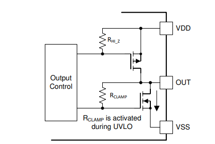

您好的团队、
我想知道我们是否有具有有源米勒钳位功能的隔离式半桥栅极驱动器器件? (工作条件:LLC 拓扑中使用的 1000V HV DC 线路)
数据表中提供了 Rclamp、但我认为有源米勒钳位特性不同
    您好、Amber、
    正确、数据表中的有源钳位功能是指驱动器未偏置时输出端的有源钳位(用于钳位在低电压)。 这与有源米勒钳位特性不同。
    目前、我们没有具有有源米勒钳位特性的隔离式双通道/半桥栅极驱动器。
    我们提供具有此特性的单通道器件。 该应用是否需要考虑单通道?
