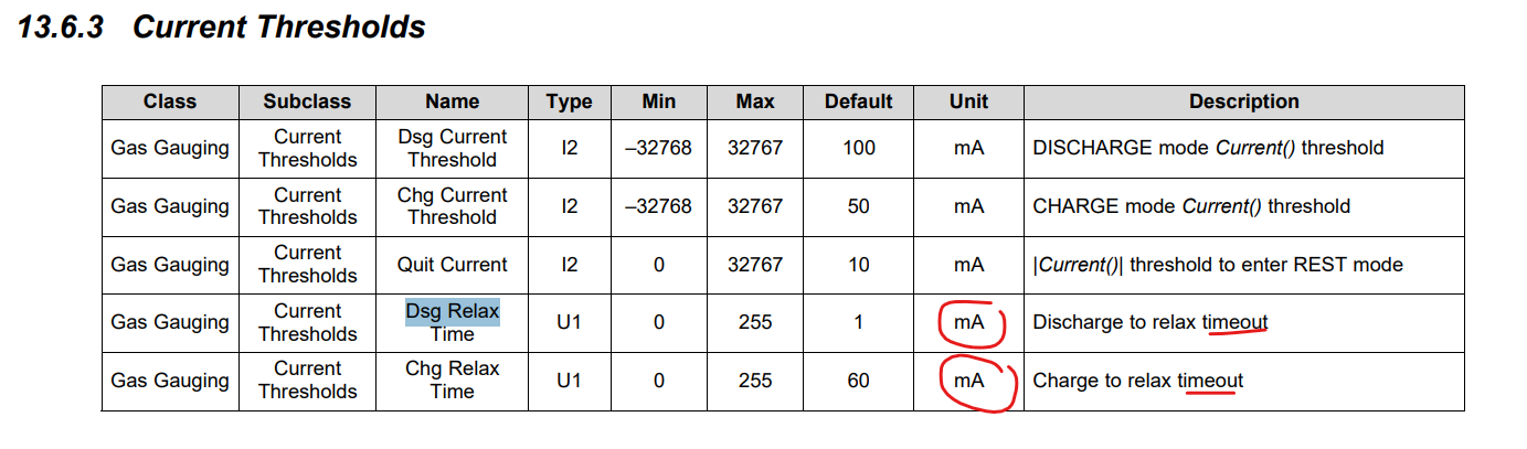

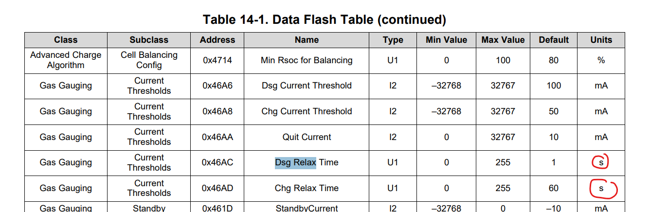

混淆了本节、说“mA",“,但、但其他说“s"?“?
    您好、
    DSG Relax Time 和 CHG Relax Time 均以秒为单位。 mA 不正确。
    Diego
