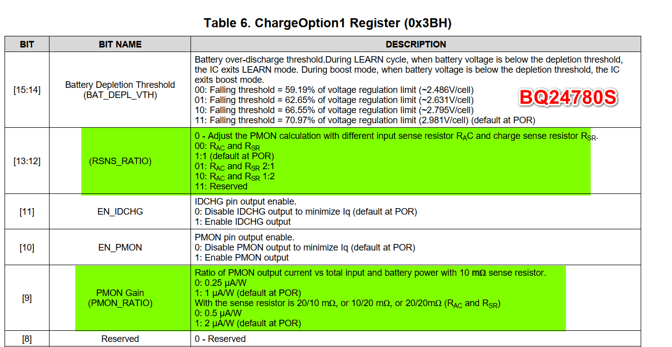

因为位 9 已经根据差分 RAC 和 RSR 完全定义了 PMON 电流与总功率之间的 PMON 增益/比率、所以 0x3B 位 13 和位 12 的用法是什么?
这就是为什么 BQ24780S 在内部设计 0x3B 位 13 和位 12?

    这些位用于选择正在使用的电流检测电阻值。 一些客户不会在输入和输出端使用相同的检测电阻值、因此该配置允许器件解决该差异。
    位 9 设置 PMON 引脚上看到的增益。 但是、BQ24780 仍需要检测电阻比(由位 13/12 配置)才能正确计算报告的值。
    计算中的 k 是增益。 您仍需要定义检测电阻值、才能获得正确的 IBAT 和 INN 值。

    如果我对 RAC 和 RSR 都使用了 5mOh,对于 0x3B 位 13 和位 12 ,它们是 00( RAC 和 RSR=1 : 1),但这种情况下 PMON 增益/比率 (0x3B 位 9) 是什么(对于 RAC 和 RSR 都是 5mOh,)?

    您 可以选择所需的增益。
    位 13/12-用于选择检测电阻比、测量正确的 IBAT/IIN。 这用于确定系统功耗
    位 9-用于使用所需的任何增益在 PMON 引脚上显示系统电源。

        下表中 0x3B 位 9 的 RAC/RSR 没有 5m Ω/ 5m Ω 组合、如果 I 分别向其写入 0 和向其写入 1、PMON 增益是多少?

    这是一个更详细的图表、显示了不同的比率和增益

    该表是否适用于所有 TI BQ 系列 HPB 充电器?

    是的、这适用于所有具有 PMON 引脚的 HPB 充电器。
