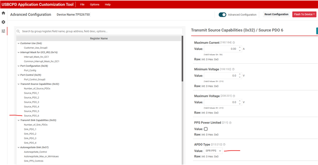

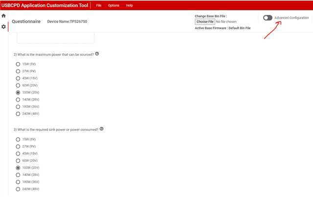

    通过 配置工具、默认情况下、TPS26750 限制为 100W 的拉电流和 100W 的灌电流。
    如果导航至高级配置、您将看到 PPS 的设置:
    我建议添加第 6 个拉电流 PDO、为电源类型选择 APDO、为 SPR PPS 选择 APDO。  根据您的应用更新电压范围。
    请注意、作为 (DRP) 供电方、TPS26750 设计为连接到 BQ25756。  PD 将通过 I2C 发送信息以配置 BQ、以便根据 PD 合约协商提供正确的电压(这也适用于 PPS 更新/保持活动消息)。
    作为纯受电设备 PD 控制器、您还可以将受电 PDO 的数量增加到 5、并添加受电 PPS 电源类型。
    在“仅受电“配置中、不需要 BQ、并且仅通过 VSYS 提供 VBUS。

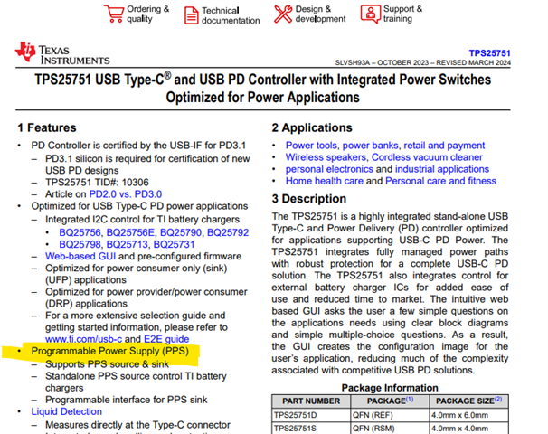

    我们想使用 TPS25751、这是我们的主要候选方案、但遗憾的是、该 EVM 当时不可用。 我们的目标是在主板和防护板上使用 TPS25751。
    我们的设计仅需要标准功率范围(高达 20V)和 PPS、无需 EPR 或 DisplayPort 支持。 因此、对于主板、我们参考以下参考设计:
    www.ti.com/.../TIDUEY1
    但是、我们还有几个问题:
    • 是否可以通过 I²C 主板上 Raspberry Pi 的 I ² C 接口、通过刷写完整固件直接对 TPS25751 进行编程?
      (我们之前已经使用 TPS65987 完成了此操作,但我们想确认此处也支持此操作。)
    • 在本文档中、我们没有看到任何 PPS 的提及。 TPS25751 与 BQ25798 相结合是否能够获得所需的 PPS 电压(例如 8.4V)?
