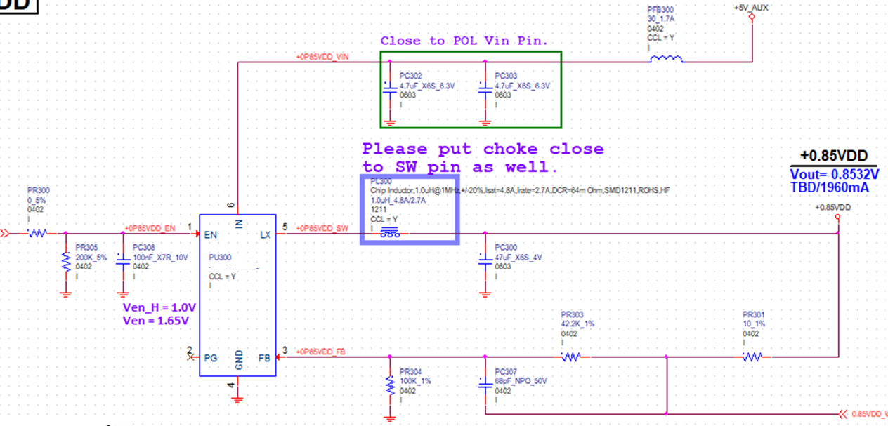

不同应用 TPS62826ADMQR 一方 VIN = 5V VOUT = 0.85V 。 时的电压 相位 我们观察到了抖动/振荡现象。 的另一个配置 VOUT = 1.8V 、其中唯一的区别是 FB 电阻值、不会出现此问题。
IC 是否出现这种正常行为?
谢谢、原理图和测量的相位波形如下所示。
    尊敬的车文:
    感谢使用 E2E。
    在这里,我对原理图表示赞扬:
    • TPS62826A 是针对 470nH 电感器设计的、因此请将该部分从 1µH 更改为 470nH。

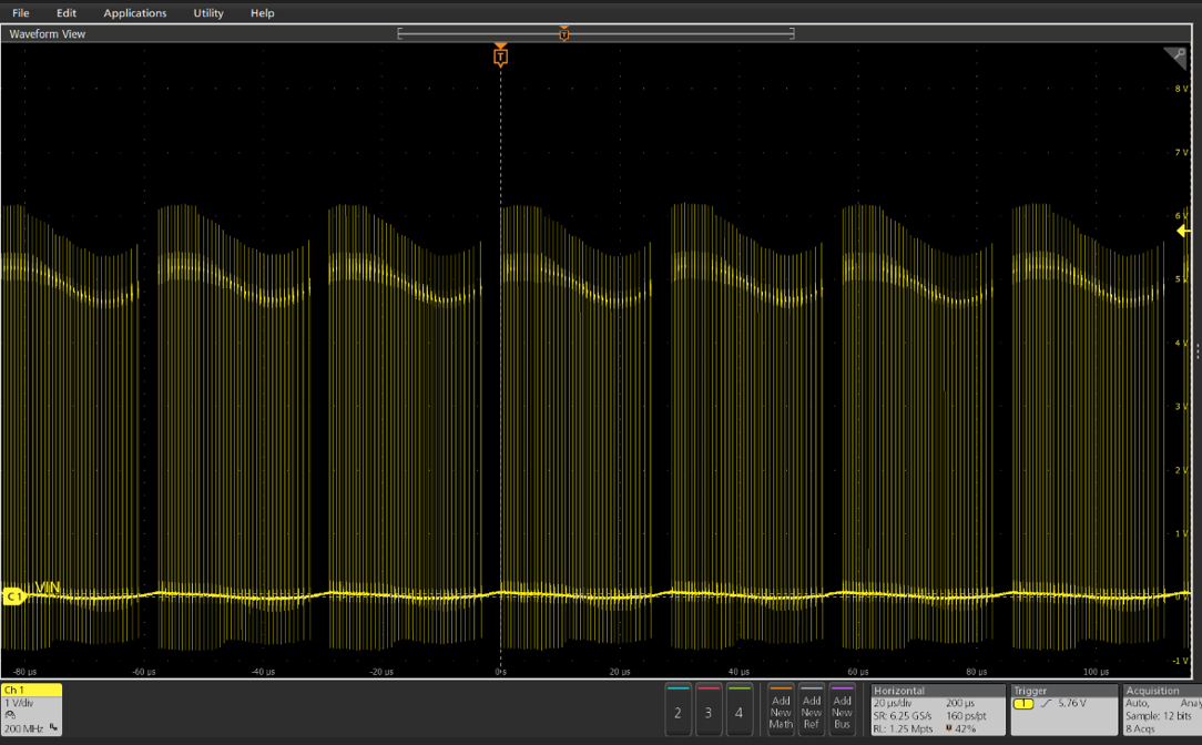

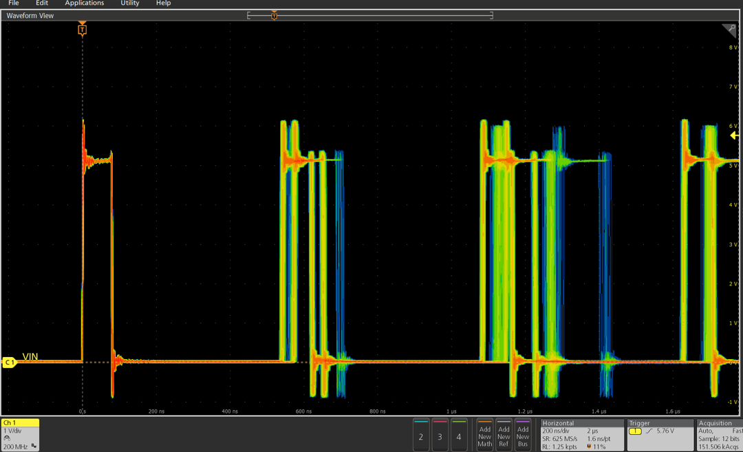

    • 第二幅图显示输入电压变化很大。 请在相同条件下测量器件引脚 6 上的输入电压、并在需要时使其更稳定。
    SEPP
    您好 Josef、

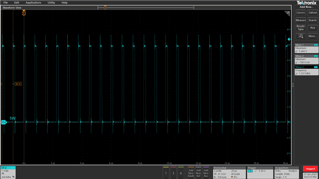

    输入电压变化较大是由开关引起的。 此外、我们发现、修改遥感后、相位抖动条件得到了改善;不过、开关频率只有 1.3MHz。
    您能否向我们提供一些建议? 谢谢。
    尊敬的车文:
    很高兴看到一些改进。
    该器件基于 DCS 控制拓扑、可提供快速瞬态响应、但 2.2MHz 频率不恒定。 请查看数据表中的图 8-24/25/26。 频率取决于 Vin、Vout 和 Iout。 如果器件针对特定条件以 1.3MHz 进行开关、则没问题。
    由于 Vin 对输入电压的依赖性很大、输入电压必须保持稳定才能获得良好的相位抖动。 请在输入端添加一些电容器以获得平坦的输入电压。

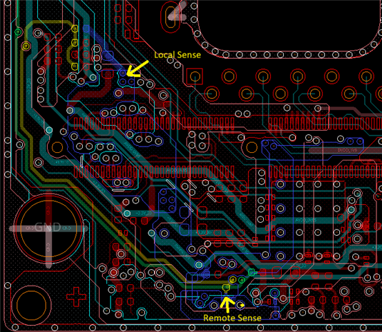

    您好 Josef、
    我们使用两组 TPS62826A (1.8V/0.85V)。 交叉验证后(仅通过修改反馈电阻器)、另一组不会显示此问题、这进一步确认了这可能是与布局相关的问题。
    我们已经尝试使用较短的布线将局部感应与遥感短接、或者断开遥感、这两种方法都有助于改善问题。
    您能否帮助查看下面所示的布局或原理图并提出建议进行哪些更改或改进? 谢谢。
    遥感(黄色迹线)、 本地检测和电源迹线(蓝色)
    尊敬的车文:
    通常、 TPS62826A 不是为遥感而设计的。
    一些原理图和布局指南:
    • 电感器必须放置在靠近 SW 引脚的位置。
    • 输出电容器必须尽可能靠近电感器。
    • 如果使用的是 PR301 反馈分压器、则应直接检测输出电容器的输出信号。
    • 请勿使用遥感。
