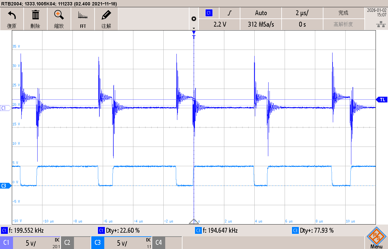

  • 的原始开关频率下恢复 2MHz GaN MOSFET 在启动期间会出现显著发热。 为了缓解这种情况、开关频率降至 400kHz 从而能够在较低的输出电压下稳定运行。

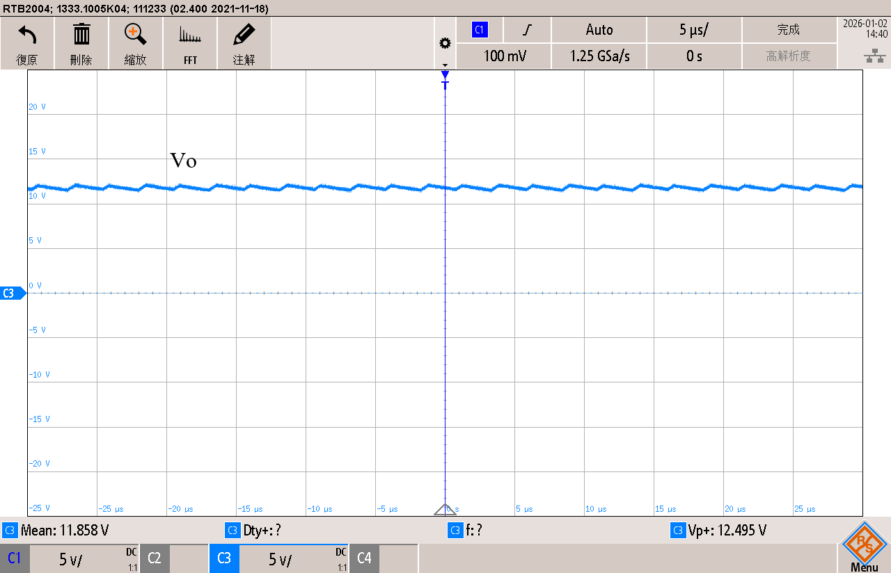

  • 电压范围内的电压 12V 和 26V 、转换器调节正确并保持稳定。
  • 但是、当输出电压目标设置为时 50 V 、转换器未能达到预期水平、只能稳定在大约 34V 、即使在轻负荷条件下也是如此

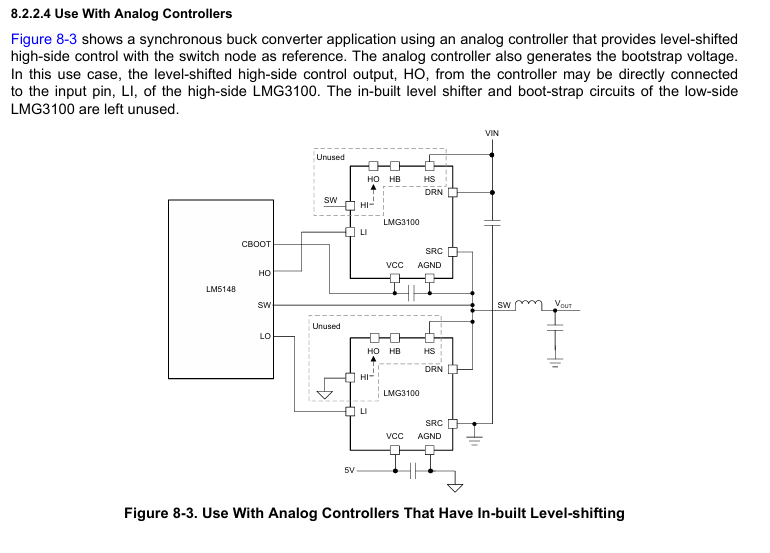

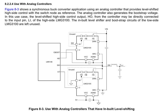

  • 我已经注意到中的高侧 (HS) 引脚连接 图 8-3. LMG3100R017 数据表的顺序与我当前原理图中的配置不同。 我想问一问、此差异是否会影响转换器的运行。 作为参考、我在下面附上了电流电路图。
  • 对于需要在 Vin 非常接近 Vout(例如,52.8V→50V)时进行调节的应用、您能否说明我当前使用的架构 LM5148-Q1 LMG3100R017 是否能够实现预期的输出电压、并为此配置提供任何建议、最佳实践或替代拓扑/控制器建议?

    模拟控制器 LM5148 产生自举电压、并进行电平转换。 因此、图 8-3 建议 LMG3100 中与这些功能相关的引脚保持未使用状态。 因此、您应在电路板上使用 R6 和 R7 DNP 操作、以将其未使用。 您想在这里强调一下有什么特别的区别吗?
    Subhransu
    你好 Subhransu、
    感谢您查看并进行澄清。
    是的、您是正确的—在我们的电路板上、R6 和 R7 都是 DNP。但是、与图 8-3 时、我们没有将 HS 引脚直接连接到 VIN;相反、LMG3100 仅由 LM5148-Q1 HO 输出通过 LI 引脚驱动、自举电压和电平转换完全由 LM5148-Q1 提供。

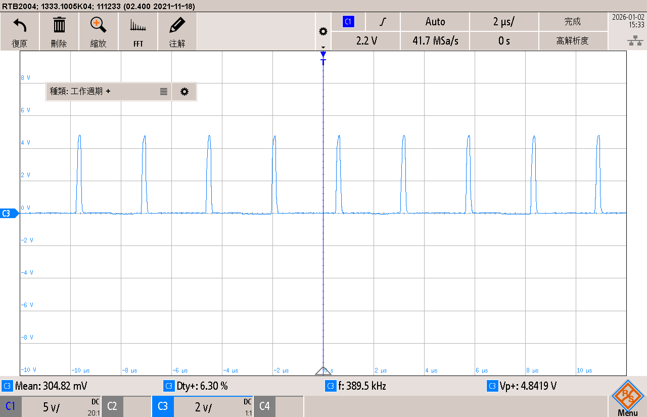

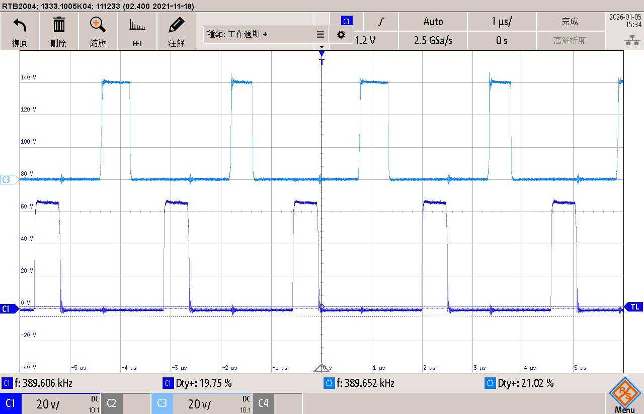

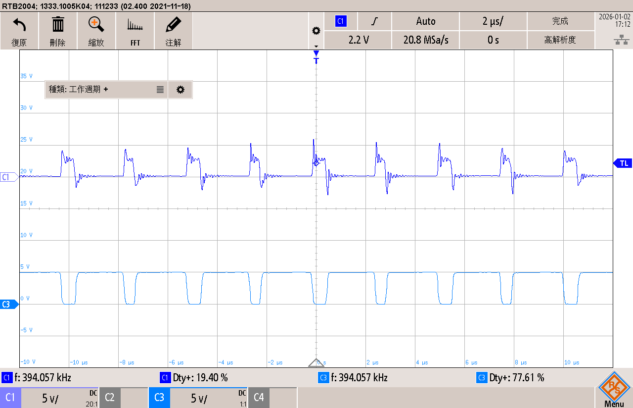

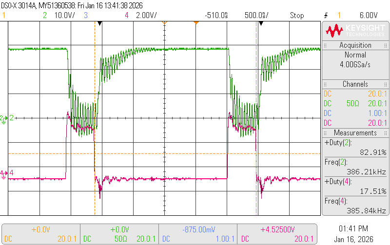

    为了更清晰、您可以在波形上提供以下内容:
    1.请标记此处提供的波形。
    2.使用的死区时间设置是什么。 您能否探测高侧和低侧开关的 LI 引脚上的 PWM 波形、以验证实际死区时间。
    3.放大并突出显示开关节点电压下降和上升时间。
    4.您可以探测电感器电流并分享该电流吗? 您能否检查电路是否在 CCM/DCM 模式下工作。

    1. HS 引脚连接(图 8-3 与我们的设计/PMP23392 相比)
      我们注意到在图 LMG3100 数据表的 8-3、 HS 引脚连接至 VIN 而在我们的原理图中(以及中 TI 参考设计 PMP23392 )、则 HS 引脚为 未连接到 VIN 并且保持未使用状态。
      我们旨在了解当模拟控制器 (LM5148-Q1) 通过 LI 引脚驱动 LMG3100 时、HS 引脚连接的这一差异是否对器件运行或输出调节有任何功能影响。 我们非常感谢您提供指导、说明这两种配置是否在功能上等效、或者 HS–VIN 连接在近压降条件下是否发挥任何作用。

    2. 波形标记
      我懂了。 我们将重新捕获波形并明确标记:
      • 探测位置、
      • 信号名称
    3. 死区时间配置
      我们设计中使用的 LM5148-Q1 基于其工作原理 自适应死区时间控制 (无外部死区时间编程组件)。
      按照建议、我们将探测处的 PWM 信号 高侧和低侧 LMG3100 的 LI 引脚 验证在驱动器输入端观察到的有效死区时间。

    请参阅以下关于点 1 的 HS 连接的响应:
    HS 可以保持悬空、而 LMG3100R017 应在以下未使用内部启动的配置下正常工作。 对于 LMG3100x 系列、HS 连接或悬空之间没有差异
    数据表展示了此图、并牢记未来需要 HS 连接的 LMG3105x 器件。
