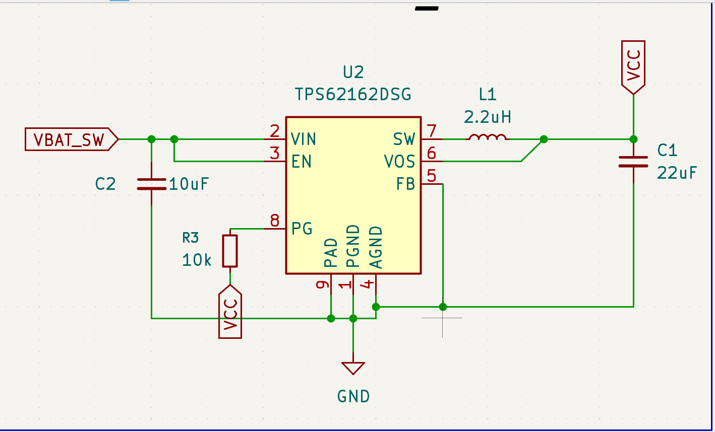

大家好:
我将使用设计小型电源级 TPS62162DSG 在开始进行 PCB 布局之前、我希望对原理图进行专家审查。
应用概述:
  • 输入电压: 7V 至 12V (通过开关+保护级的锂聚合物电池)
  • 输出电压: 固定 3.3V
  • 负载:STM32 微控制器和小型外设(预计< 500mA)
主要设计选择:
  • 器件:TPS62162DSG(固定 3.3V 版本)
  • 电感器: 2.2 µH
  • 输入电容器: 10 µF
  • 输出电容: 22 µF
  • EN 引脚连接至 VIN
  • PG 引脚通过电阻器上拉至 VOUT
  • 连接到 GND 平面的外露焊盘
我尽可能严格遵循了数据表典型应用和 TI 参考设计。
电流原理图附在下面。
我希望获得以下方面的反馈:
  1. 整体原理图正确性
  2. 元件值(尤其是电感器和电容器)
  3. EN / PG 配置
  4. PCB 布局之前任何缺失或建议的改进
  5. 特定于此器件的布局相关建议(如果适用)
非常感谢您的时间和支持。
    尊敬的 Ayoub:
    我们将检查该问题、然后重新进行检查。
    Haseen。
    尊敬的 Ayoub:
    看起来没有问题、您可以继续。
    Manish
    尊敬的 Manish:
    感谢您查看原理图并进行确认。
    Ayoub.
