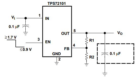

您好:
我的客户正在考虑使用 TPS72101DBVR。
​​对于 1.225V 的输出电压、R1 和 R2 的建议电阻值是多少?
谢谢你。
    尊敬的 JH:
    基准电压为 1.225、因此 R1 应短路、R2 应开路。
    Eduardo Linares
