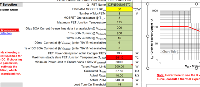

我在使用 LM5069 的 100A 热插拔电路启动期间遇到 MOSFET 击穿故障。 三个并联 MOSFET 中的一个始终无法通过短路故障、并且始终无法恢复。
寻求帮助来验证我的 SOA 计算。

    我附上了原理图。 Q2(输出晶体管)会触发。
    我还查看了您提供的计算器文档。 我无法理解是否正确。 计算中的 SOA 将以红色突出显示、等于 0。
    我不能低估为什么我应将 Rpwr 设置为 40k (~600W)-我的每个 MOSFET 所需的功率限制为 160W。
    我对 Rpwr 根据 VDS * ID 设置功率限值的理解是否正确?
    我不确定并联 MOSFET 是否可以提高可靠性 — 在软启动情况下用作放大器时,MOSFET 不 会共享相同的电流?
    我不确定 SOA (比 IXFN520N075T2)更强的 MOSFET 是否也可更换。
    e2e.ti.com/.../Power_2D00_Switch-v1.2.1.pdf
    您好 Artem、
    先生:是的、因为 TJ 即将达到 641c
    MR:功率限值应大于最小功率限值、以便检测功率限值故障。
    是的、它在启动时不起作用。 但它将有助于降低 MOSFET 的 TJ。

    我设置 Rpwr = 40k 且 Ctimer = 68nF 左侧 Css = 110nF - MOSFET 能够承受冷启动、但热插拔或输出短路时的稳态。

    MOSFET 之所以燃烧、是因为软启动电路和计时器值阻止 LM5069 完成其工作。 IC 只有 2mA 的栅极调节能力、使用低阻抗软启动支路 (10kΩ 和 110nF) 时、根本无法足够快地下拉栅极、从而在需要时关断 MOSFET、因此热短路保护 失败。
    低 Rpwr (10kΩ) 降低了 IC 的功率限制精度、使其无法完全在正确的功率限制模式下运行。
    我将软启动支路电阻从 10k 更改为 330k、并将 Ctimer 从 1U 减少到 68n。
