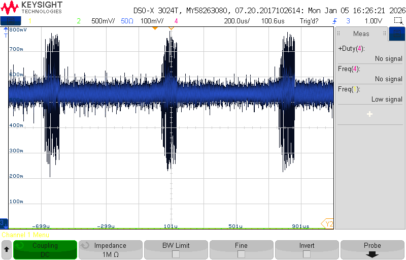

我在一个应用中、许多 TPS62A06A 与隔离式 PSU 相互堆叠、每个直流/直流转换器具有 0.5 Ω 的串联电阻。  反馈环路来自电压输入、并带有一个运算放大器、用于保持输入电压固定。 如果输入电压变为低电平、反馈信号将更高以降低输出电压、反之亦然。   保持输入电压恒定所需的任何输出电压和电流。 在当前设置中、我将其中 4 个串联。 除一个外、其他所有器件都正常工作、如果我 关闭该器件的电压、然后再次打开、则第四个器件将正常工作。  scope_1.png

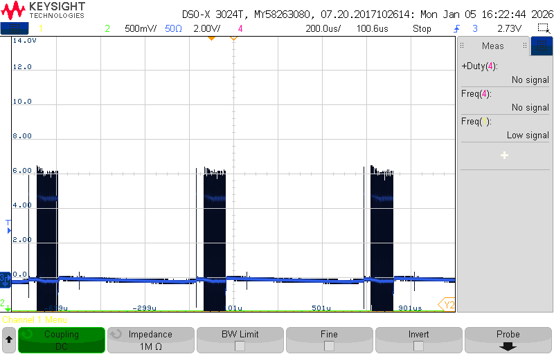

每 750us 一次、您就可以看到它开始切换、但在大约 50 个切换周期后停止。 来自 SW 输出的两幅图像 76d31a5e-ae19-49f2-b20b-26fc5b2c4375.png
由于其他 DCDC 正在工作、因此它们将电流推入非工作 DCDC。 不工作的直流/直流转换器的输出电压为–110mV、流经的电流为 1.5A。反馈 INPIT 如下所示。 scope_2.png 我在数据表中找不到解释行为的任何内容、但我想可以采取某种保护措施。

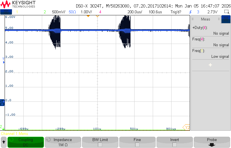

如果输入电压降至 4.85V、则最后一个直流/直流转换器启动。

    我仍然不清楚您的系统是如何工作的或应该如何工作的。 您未在目标应用案例中使用我们的器件。 通常、必须将输出电压直接连接到反馈分压器以获得闭环。
    根据您的说明、我们认为不工作的器件会保持在负电流限制状态。 请探测 故障单元的电感器电流以进行检查。
    SEPP
    您好 Josef、
    我们以非正统的方式使用该设备。 我相信您关于负电流限制的说法是合理的。 但我认为数据表中没有提到这一点。 如果可能、请将其添加到将来的版本中。 此致 Carl Troili。
