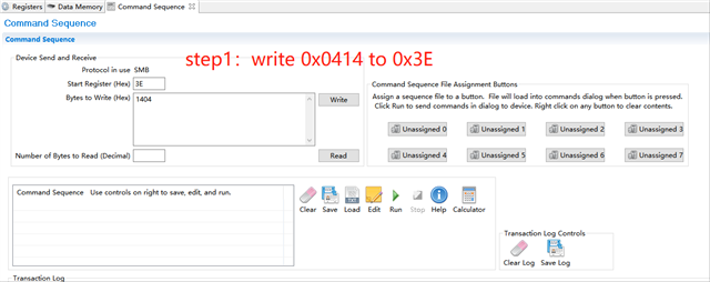

我们结合使用 EV2400 与 BatteryManagement Studio-1_3_128_Suild1a-windows-installer.exe 测试了 BQ77307、但我们没有在 BQStudio 上看到固件烧录接口。 BQ77307 只能由上部计算机直接修改吗?

    1) 安装 BQ77307 后、BQStudio 上没有“解封“选项。 是否需要按照以下步骤手动输入命令?

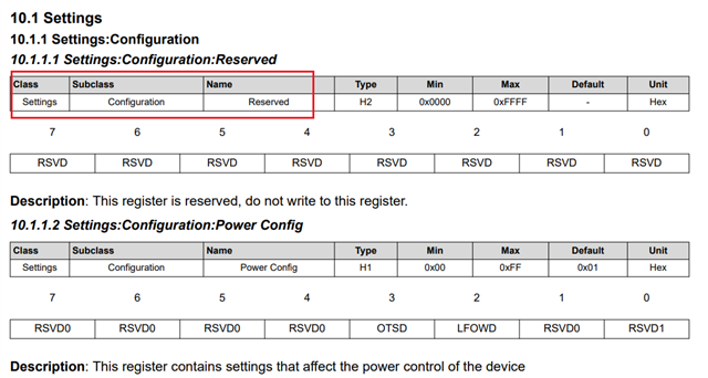

    我尝试导入两块板的默认 gg 文件、发现“Reserved"寄存“寄存器的值不同。 一般而言、“保留“位具有默认值、但从 BQ77307 技术参考手册中可以看到、“Settings:configuration:reserved“的数据并非固定的、值范围为 0x0000 至 0xFFFF。 不过、整个字节长度仅为 8 位、我们对此有很大的怀疑。
    3) gg 文件中有一个称为 DA Config 的配置、但在手册中找不到。 这里的 DA Config 是 Data Configuration(数据配置)的缩写吗?
