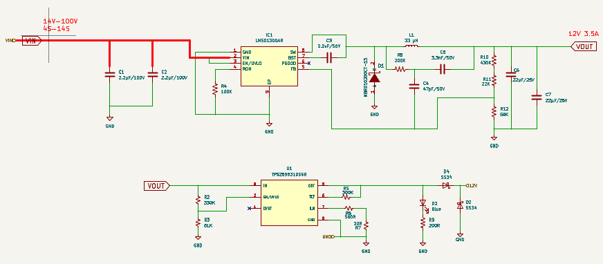

我正在使用 TPS259531DSGR 电子保险丝 IC 输入 CAN 集线器传感器模块 器件。
目前、我能够进行测量 VIN 引脚上为 12.19V 但是 输出电压 (VOUT) 限制在 5.6V 左右 和没有按预期跟随输入。
以下是一些供参考的详细信息:
  • 输入电压 (VIN):12.19 V
  • 观察到的输出电压 (VOUT):~5.6V
  • 器件:TPS259531DSGR
请你就以下几点提供指导:
  1. 尽管 VIN 正确、但 VOUT 被钳位在~5.6V 的可能原因。
  2. 任何特定问题 EN/UVLO/OVLO/ILIM 或 FLT 引脚条件 这可能会导致这种行为。
  3. 建议的检查或测量、以确认器件是在故障模式还是保护模式下运行。
  4. image.jpg12V 输入系统专用于该器件的任何参考原理图或设计指南。
    注意:VOUT 标签是 LM5013DDAR 的输出、因此给出了 Vout。
    这就是整个电路的情况。
    这是
    TPS259531DSGR 是这样的吗?

    正如您在这里看到的、可在 FLT 引脚上施加的最大电压为 7V、但您已将 VOUT 引脚直接连接到 FLT 引脚、这可能会导致器件损坏
    Sailendra

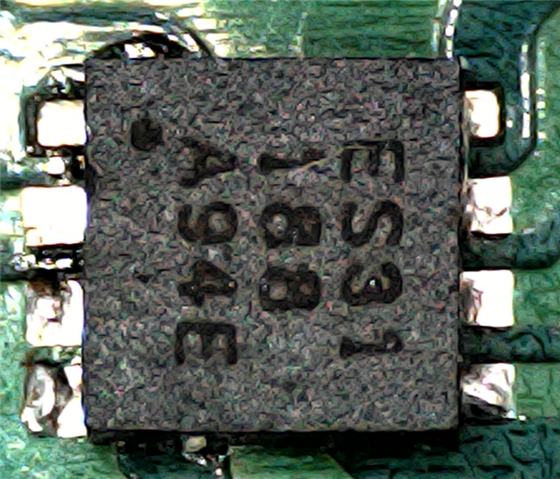

    我已经在裸 PCB 上安装了 TPS2595 与 EN/UVLO 1M 和 330K 分压器,提供 500 欧姆的 ILIM ,没有肖特基二极管存在。 FLT 引脚开路、EN 引脚上的电压为 2.97V。 输入 12V、但仍能达到 5.85V。我现在不确定供应商发送的器件型号。

    e2e.ti.com/.../TPS2595_5F00_SCOPE.zip

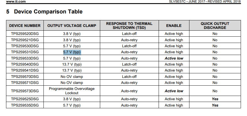

    这些是最新的示波器和 PCB 图像、数据表中的上述读数也表示什么?
    我收到了错误的器件型号、这就是发生电压钳位的原因。
    尊敬的 Gaurav:
    是的、这可能是正确的情况、您可以通过提供小于 5.7V 的输入电压来检查是否是正确的情况
