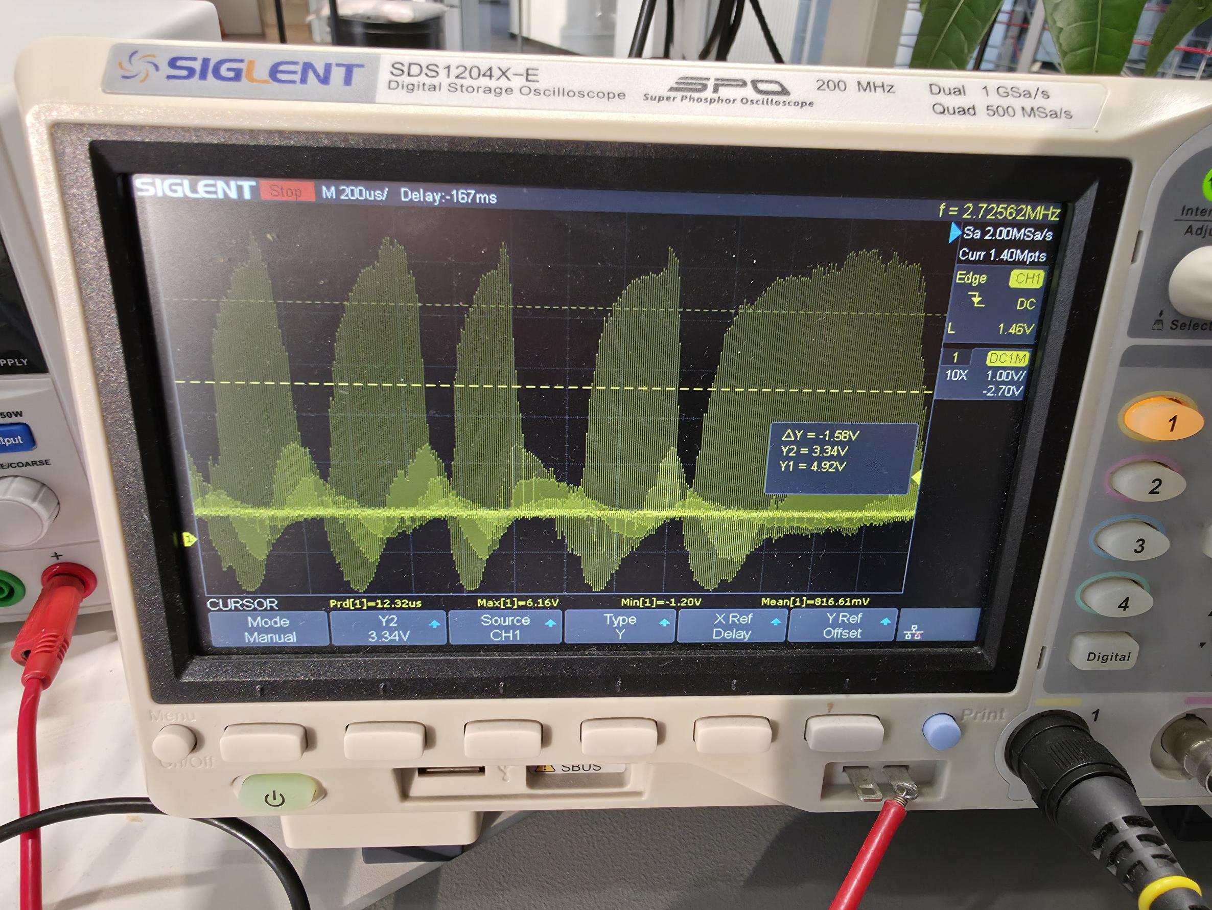

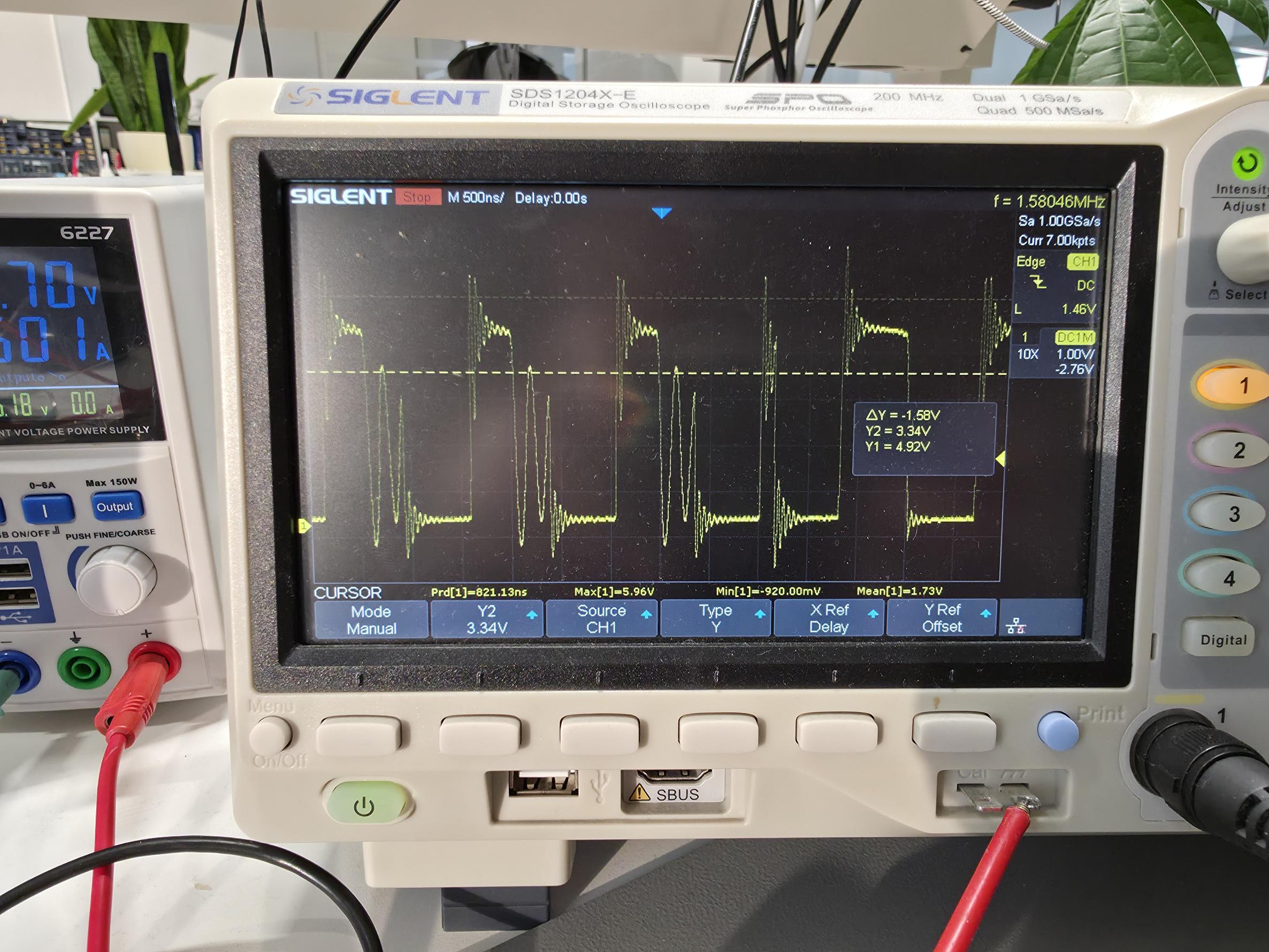

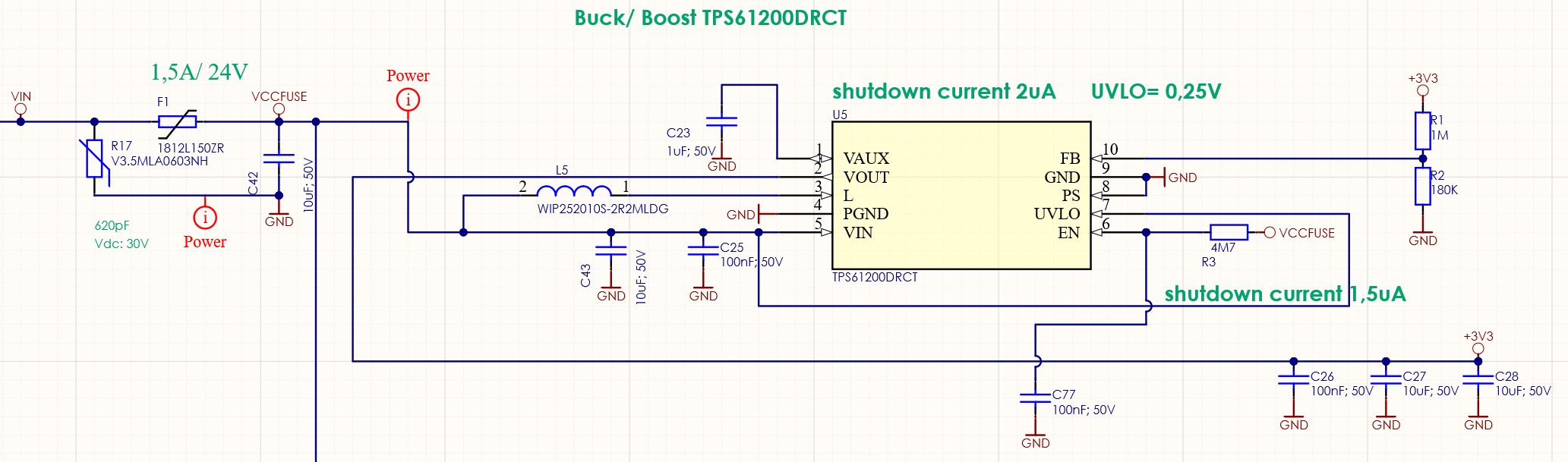

对于新项目、我们喜欢使用具有 3、3V 输出和最大 400mA、带一个锂电池、1...1.8 伏(最大 主题。
使用实验室电源对原型进行测试。
我们发现、当输入电压低于 1、3V 且输出电流约为 60mA 时、输出电压不稳定、并低于所需的 3、3V。 如果 I 将负载增加到超过 100mA、当电压低于约 2、5V 时会出现不稳定。
我已经增加了所有输入、AUX 和输出电容器、使用第二个 2、2µH 和另一个 4、7µH 对电感器进行了调整。 为测试目的启用 ist 始终打开。
我尝试了一个与 R1 并联的 CFF 电容器 (10pF 和 470pF)。
当我将输入电压从 0...3V 更改为 0...3V 时、输出不稳定、输入电流有时会上升到 1.5A。 输出电压显示下降。
您是否知道问题是什么? 对于输入电压、输出电流是否较大?
是否有任何图显示了大约 1V 输入电压的可能输出电压?
外露散热焊盘是否对电气性能很重要、或者仅对功率耗散很重要?
这些图片显示了原理图、输出电压和电感器开关节点。
感谢你的帮助
Steffen

    您好、Stefan:
    这可能是由于低 Vin 和大输出电流期间的不稳定状态。 是否可以转换为 TPS61299?
