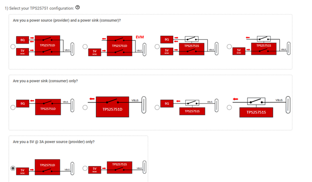

我们正在评估 USB Type‑C/TPS25751D PD 设计。
我们需要了解是可以通过配置还是通过硬件完全禁用高‑电压导通 FET (PPHV)。 我们可用的数据表部分未明确描述 PPHV 的禁用选项。
问题:
  1. TPS25751D‑任何寄存器/模式/配置 (strap) 选项来完全禁用 PPHV (VBUS 高 2 μ A 电压导通 FET) 吗?
  2. 如果不存在寄存器控制、是否有推荐的硬件方法来确保 PPHV 永久关闭?
  3. 在禁用 PPHV 的情况下运行 TPS25751D 时是否存在任何 USB PD 合规性问题?

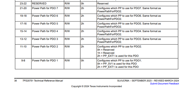

    TPS25751 的预期作用是什么?  仅 5V 供电?
    这可以通过 GUI 工具来完成、方法是将器件置于 5V 仅供电模式、其中 5V 电源的电源路径定义为 PP1、这是与 PP5V 的连接。  电池无电配置应设置为安全模式、以确保在电池电量耗尽的情况下不会启用 PPHV 受电方电源路径。
    如果您打算将其用作仅供电方应用、则在加载配置之前、当 PD 出现 Rd 电阻器(用作受电方)时、电池无电状态会有一段短暂的时间。  解决这个问题的一种方法是使用 TPD4S201 等保护器件。 您必须使用由 LDO_3V3 供电的 GPIO 为器件供电、在 CC 引脚上加载配置以“仅供电“显示内容之前不会激活。
    https://dev.ti.com/gallery/view/USBPD/USBCPD_Application_Customization_Tool /ver/1.1.1/
    如果不清楚、请告诉我。
