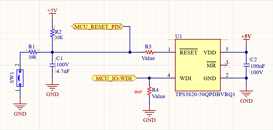

您好:
我对有几个问题 TPS3820-50QPDBVRQ1 频率。 您能否单独回答每个问题?
我使用的原理图如下所示;您可以在回答问题时参考它。
Q1)
对微控制器进行编程时、SW1 被按下、并且 RESET 线路被直接拉至地。 由于该路径没有电流限制、这是否会损坏 TPS3820-50QPDBVRQ1? 这会导致任何问题吗?
(简而言之,我想问的是:如果 TPS3820-50QPDBVRQ1 的 RESET 引脚直接接地、器件是否会损坏? 或者、我是否需要使用较高的电阻器来限制电流、而不是 R3 处的 0 欧姆?)
问题 2)
是否有必要在 R4 处放置一个电阻器? 如果是、您会推荐什么值?
问题 3)
我的原理图是否正确?
    尊敬的用户:
    1.  TPS3820-Q1 是一款推挽式低电平有效输出拓扑、因此、当器件处于无效状态时、会与 VDD 建立相对较低的阻抗连接。 将此路径短接至地是一个问题、建议放置一个电阻器以确保电流不超过 5mA。 这也会导致在 RESET 置位时创建分压器的问题、在 MCU_RESET_PIN 网络上留下一些电压 (R3/(R3+R4)*5V)。
      1. 但是、我想后退一步、指出该器件不需要连接到 VDD (R2) 的上拉电阻器、如前所述、这是一种推挽输出拓扑、复位时不需要外部拉电压/电阻器。
      2. 我还想强调的是、有一种更干净的解决方案 、可将开关放置在 MR 上、因为这会在 MR 为低电平时将 RESET 引脚保持在低电平、并且不需要限流电阻器。
    2. WDI 上的下拉电阻不是必需的、但建议用于有噪声的应用。 10k Ω 至 100k Ω 之间的任何值都应该正常工作。
    3. 请参阅问题 1 中的建议原理图变更(移除 R2 并将 SW1 移至 MR)。
    Joshua
    您好 Jashua、
    感谢您发送编修。 我已决定使用 MR 引脚 TPS3820-50QPDBVRQ1 来复位 MCU。 然而、连接到 MR 的调试器的复位引脚可能并不总是输出 0V;偶尔它可能会驱动 5V
    因此、我想问: 在没有任何串联电阻的情况下直接向 MR 引脚施加 5V 电压是否会损坏 TPS3820-50QPDBVRQ1?
    尊敬的用户:
    假设您的 VDD 为 5V、偶尔在没有任何串联电阻的情况下在 MR 上驱动至 5V 不会造成任何损坏。 只要 MR 电压不超过 VDD 电压、就没有问题。
    Joshua
