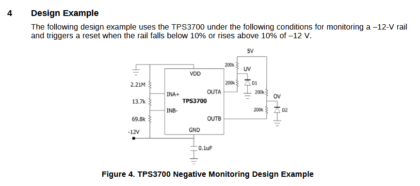

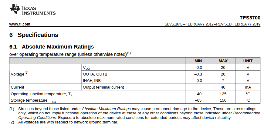

关于 TPS3700 器件在输入 INA+和 INB-上的绝对最大输入电压规格、数据表指定为 7V:
但在图示的示例电路中。 4 在应用报告“使用 TPS3700 作为负电源轨过压和欠压检测器“(TI 文档编号 SLVA600 - 2013 年 7 月)中、该电路会向器件的输入施加更高的电压:
计算 INA+和 INB-上的电压分别约为–11.52V 和–11.63V;SPICE 仿真也会验证这些水平。
那么、如果电流受到限制、此示例电路是否无效或允许的电压大于 7V、或者在使用负电压时是否适用不同的规则?
我问道、因为我需要监控系统中的–15V 电压轨、并需要确保 TPS3700 能够处理其输入端的更高电压。
请提供建议。
