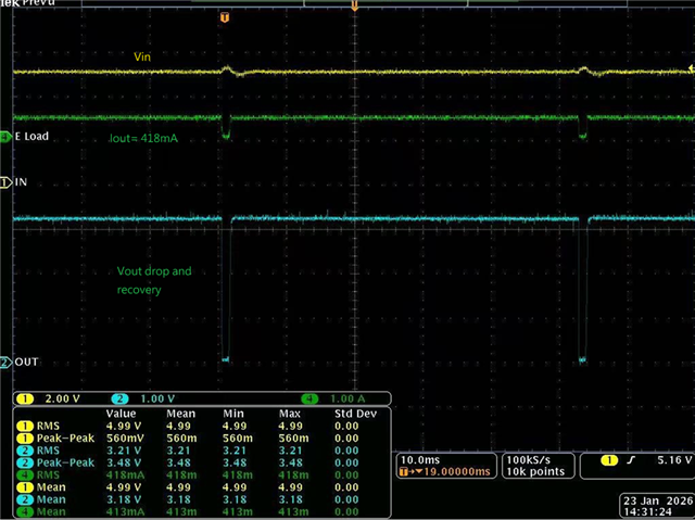

    您好 Vahnory:
     它在室温下进行了测试(在测试实验室中为~ 25dc 至 28dc)
    您可以看到我在实验室中测试的以下波形
     Vin = 5V、Vout = 3.3V。  -> IOUT 上升至 418mA、然后关断->重试。
    我想了解功率耗散=(5Vx0.5A)-(3.3Vx0.5A)= 0.85W
    则  Tj= 25c+(168.4x0.85)= 168.2c  ->在 165c  热关断期间。
     我的回答正确吗?
    嗨、Ron、
    您对功率耗散和热计算的理解是正确的。
    由于高功率耗散、器件似乎进入了热关断状态。
    您是否希望提供布局以进行热优化?

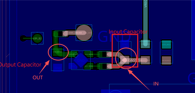

     您好 Vahnory:
     我附上了客户布局屏幕截图、因为客户具有 NDA、他们无法提供详细的板级配置文件。
    您可以在 IC 层上看到使用 All Cooper 的 GND。
     我已经说服客户尝试使用不同的封装 (DRV 或 DYD)、他们将在系统中使用 EVM 测试
    您还可以分享您对此套餐的评论建议吗?
    Roy
    嗨、Roy、
    此时、我可以建议的其余布局改进是
    在器件周围添加散热过孔有助于散热
    鉴于涉及功率耗散、有效的解决方案是改用更大的封装、从而提供更好的热性能。
    如果无法更改封装、唯一的其他缓解选项是降低功率耗散
    Vahnroy
