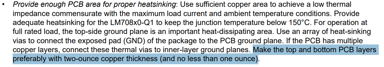

尊敬的 TI 专家:
我的客户将使用 LM70840-Q1 制作 PCB。
他们对最佳铜厚度有疑问。
如您所知,如果我们使用更厚的铜,这会更昂贵,因此我的客户现在希望在以下条件下尽可能降低铜厚度;
  • PCB 堆叠:4 层(顶层:布线和组件,L2:GND、L3:电源、BOT:仅布线)
  • PCB 厚度:小于 1.6T
  • 印刷电路板面积:215mm× 100mm
  • 输入:48V、输出:5V
  • 最大电流消耗:2A
能否检查最小铜厚度?
(数据表如下所示。 是否可以使用 1 盎司厚度? 如果使用 1 盎司,是否存在散热问题?)
