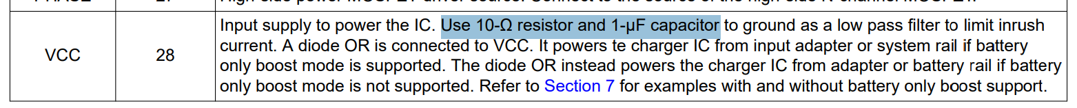

器件型号: BQ24800
您好的团队、
我的客户希望在 S5 阶段进一步降低功耗。
因此他们希望增加 VCC 引脚的串联电阻值。
在我们的建议中、我们建议使用 10 Ω+ 1uF
因此、客户想知道我们可以使用的最大电阻值是多少?
和 VCC 引脚所需的最小电流?
    您好、Paul、
    我们不建议使用大于 10 欧姆的电阻。
    基督教。

    [引述 userid=“16456" url="“ url="~“~/support/power-management-group/power-management/f/power-management-forum/1611241/bq24800-what-s-max-resistance-for-vcc-pin/6210838  3.您能分享选择 VCC 串联电阻 10 欧姆值的设计原理吗? 这将帮助我们理解为什么电阻值不能进一步增加
    VCC 引脚上的 10Ω 串联电阻用于在限制浪涌电流、抑制高频噪声和确保在所有工作条件下 VCC 引脚上有足够的电压余量之间实现平衡。
    基督教。
