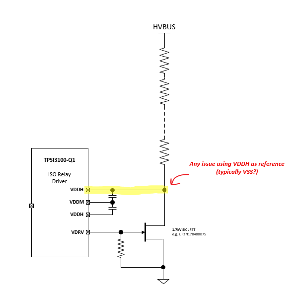

由于某种原因、我当时考虑使用 TPSI3100 来驱动 SIC JFET。
但是、由于它们通常处于导通状态、我们必须通过负偏置进行驱动才能关断。 因此、实际上我希望以–17V 而不是+17V 的电压驱动。
考虑到这一点、我更倾向于使用 VDDH。
您明白为什么这不起作用或者没有将此器件与 SiC JFET 结合使用的经验吗?
查看以下岩石烹饪的任何示例:
    此外、
    如果我只需要在次级侧通电时提供基本电源(我不关心开关性能,因为这是一种泄放技术,
    如果我像这样驱动 JFET、是否有任何问题?
    您好 Irtimid、
    感谢您联系我们的 E2E 团队。

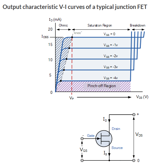

    两种 TPSI3100 配置都将用于在稳定状态下提供负栅极驱动输出、但它们可能在上电时会出现问题。 我们来考虑第三种配置:  VDRV 用于供电方 VSSS 至 GATE 。 我认为、这最适合更大限度地减少欧姆区域中功耗可能较高的 JFET 运行。
    由于 TPSI3100 首次上电时、VDDH 电源轨从 0V 上升到 17V。 在前两种配置下、JFET Vgs 将从 0V 逐渐下降至 17V、在欧姆区域花费额外的时间。
    你(们)好、谢谢。
    当您说到“上电时出现问题“时、它与次级电源的软启动行为有关的是正确的?
    为此、它是一个电流非常低的泄放电阻器、因此实际上所有运行模式下的功耗都可以忽略不计。
    您好 Irtimid、
    是、则任何配置都可以正常工作。
