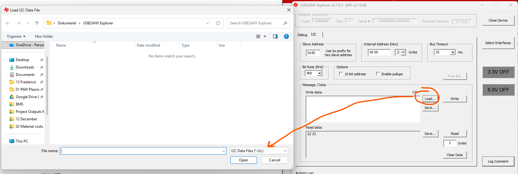

我已经使用 PMP41115 参考设计完成了一个定制设计。 现在、我想使用 USB C PD 应用程序自定义工具生成的完整闪存二进制文件来刷写 EEPROM。 问题是该工具会生成.bin 文件、但 USB2ANY Explorer 程序需要.i2c 文件来加载和刷写。 这是我的意思的图片。
此时我可以做什么? 如何将该.bin 文件转换为.i2c。
此外、在哪里可以找到有关如何使用 USB2ANY Explorer 的任何文档。 我搜索了很多,但我根本找不到任何用户指南。
谢谢、祝您好运!
Samo
    尊敬的 Samo:
    我建议将 Aardvark 适配器与闪存中心一起用于对 EEPROM 进行编程。 我会将此主题转发给相应的团队以获得更多反馈!
