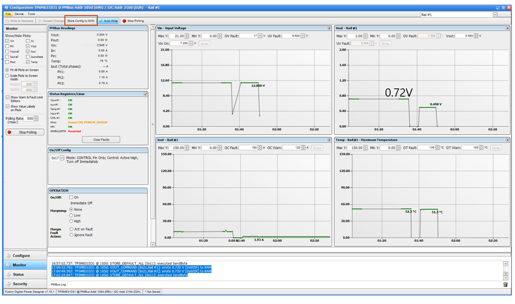

我的客户尝试使用 FUSION_DIGITAL_POWER_DESIGNER 将 TPSM831D31 的配置文件保存到 NVM 中、但失败了。
如下图所示设置 0.72V 后、他们点击 Store config to NVM 图标进行保存并重新启动、但输出的初始设置值为 0.5V。
请告诉我们如何解决此问题并正确保存设置。
谢谢你。
    您好、

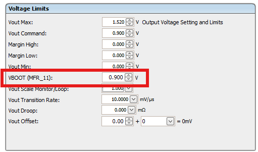

    VOUT_COMMAND 将在器件通电时更改目标输出电压、但不会存储到 NVM 中。 上电时、VOUT_COMMAND 将改为设置为存储在 VBOOT 中的值。 对于 TPSM831D31、VBOOT 值可在 Fusion 中的 VOUT_COMMAND 下的 Configure -> Static -> Voltage Limits 下找到。
