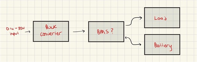

我目前使用的是 0V 至~35V 范围内的恒定电源。 我希望 500mA 具有 5V 的恒定输出电压、这是我计划通过降压转换器实现的。 我还希望将锂离子电池组与必要的充电电路集成、以便在输入电流降至 500mA 以下时为负载供电。 我想优先考虑为负载供电、仅在负载足够通电(输入电流高于~μ A 500mA) 时)时才为电池充电、以便存储额外功率供后续使用。 此器件需要始终为负载供电、在可用时将额外功率存储在电池中、并在输入功率不足时使用该功率。 理想情况下、我希望在不使用 MCU 的情况下实现此解决方案。

    您是否计划将电源+降压组合与锂离子电池并联?  您是否有关于如何将降压转换器实施到此应用的提议方框图或原理图?
    我们可以从这里查看。

    这是一个表示我所想的方框图。 考虑到我的设计限制、我不确定这是否是理想方法、因此如果您认为有更好的解决方案、我愿意提供建议。 如果有一个芯片我不知道 它可以接受我的输入,做我想要的,这也是可行的。 感谢您的观看!

    我看到、因此降压转换器只会处理从 0-35 输入到 BMS 的功率。  降压稳压器的 BMS 负载需求是什么?
    此外、当降压转换器 0 的输入时、预期器件会关断吗? 我们的许多器件都在 3V 至 36V 范围内工作、一旦电压降至器件的 UVLO 以下(通常在 2V 至 3VIN 左右)、就会关断。

    我希望 BMS 在~Ω 500mA 时为负载提供 5V 电压。 我是否需要 BMS 后面的稳压器、或者它是否能够单独实现?
    现在我看看它、如果电源电压低于~5V、这意味着系统所需的电流比能源在该特定时间点产生的电流更大、从而导致输入电压骤降。 这时、我希望电池补充负载、直到能量源产生所需的电流量或更大。
    设计中不要求先设计 BMS 之前的降压转换器。 如果你觉得有另一个更简单的解决办法,我愿意接受建议。 只要电路从能量源获取输入并在~500mA 时输出 5V、该设计就足够了。

    对于 BMS 器件问题、您必须联系 BMS-BCP 团队。 我建议先联系他们、因为他们可能有一个无需降压转换器的解决方案。
    如果确定您确实需要降压转换器、请随时重新打开此主题。
