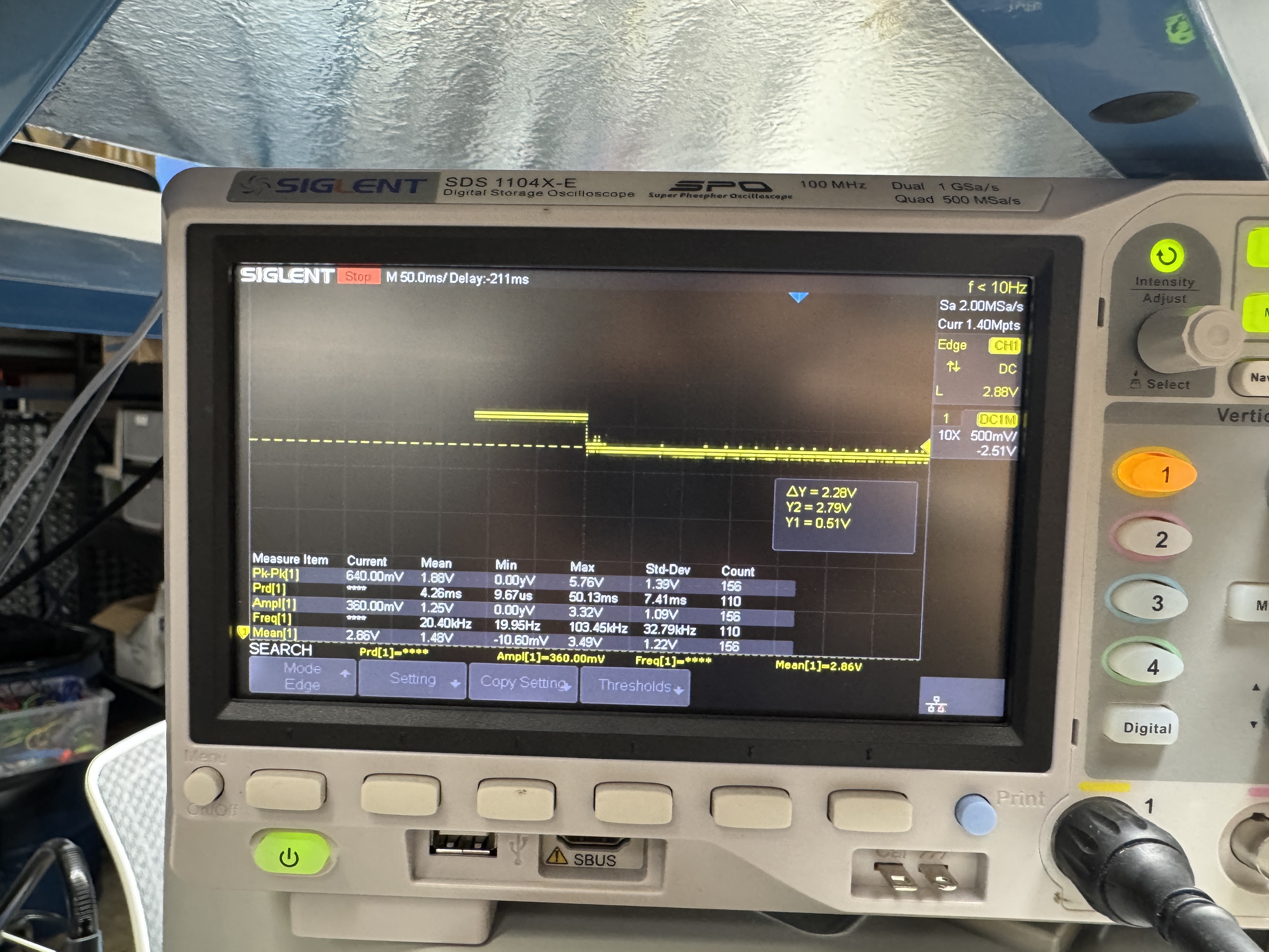

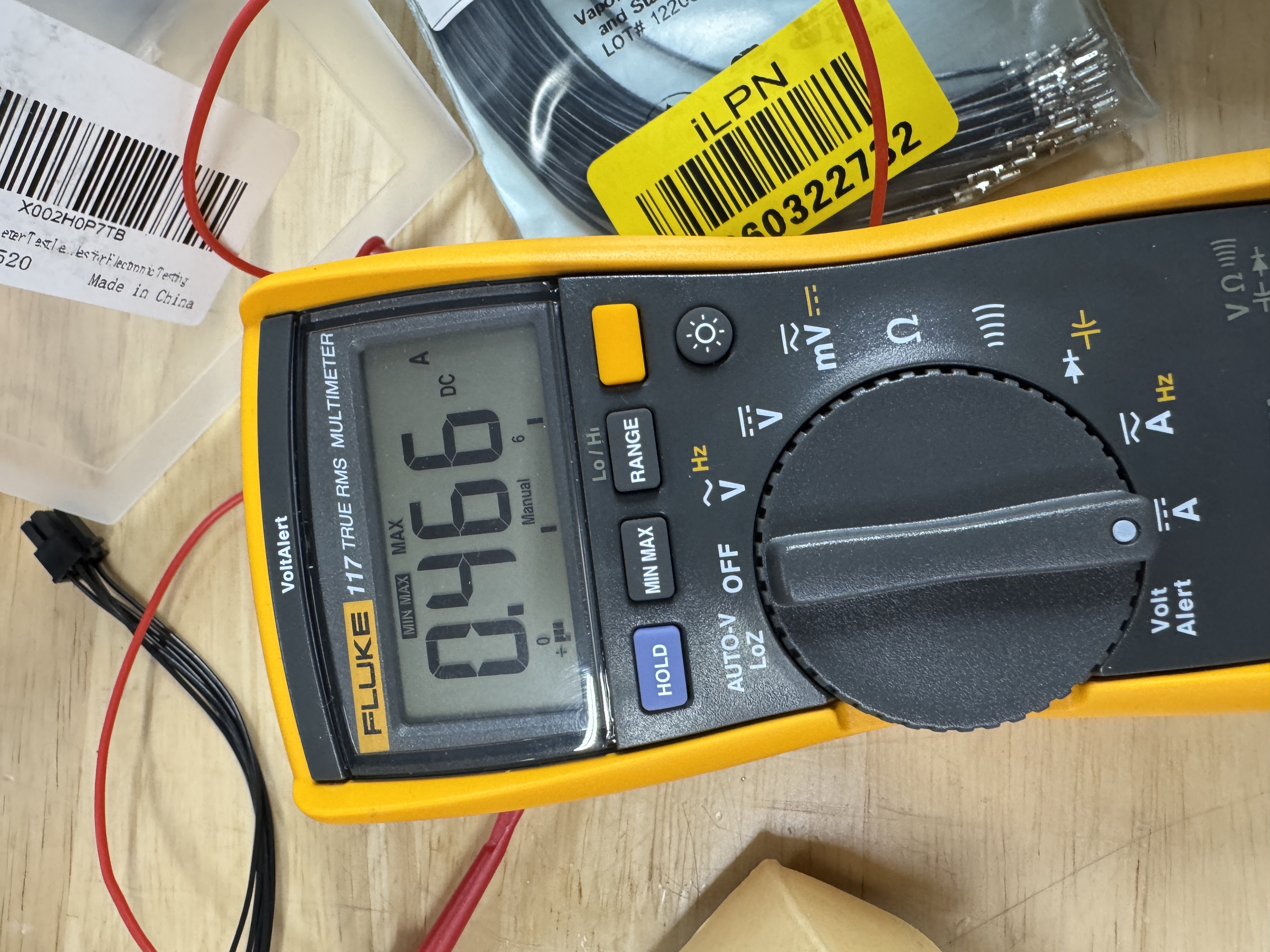

器件型号: LMR33630
我正在使用 LMR33630 运行一个由 ESP32-S3 和 4 个 PN532 NFC 读取器单元组成的系统。 在我的测试中、每个 NFC 读取器大约消耗 150mA、因此当所有 4 个都在运行时、我们正在了解如何从 LMR33630 提取 600mA 来为 NFC 读取器和 ESP32 供电。 不过、当我打开第 4 个 NFC 读取器的电源时、电流从 450 变为 600mA(无疯狂尖峰,峰值电流为 600mA)、然后 LMR33630 的输出突然从 3.3 下降到 2.7V;这会导致 ESP32 关闭、从而有效地使整个系统崩溃。 (在随附的照片中,仅在 466mA 上发生崩溃)
为什么我会观察到这种行为?
    您好 Forrest、
    在此事件中、您能否分享以下波形:
    -开关节点
    -电感器电流
    -输入电压
    -输出电压
    请在不同的缩放级别进行多次捕获、以便我们可以查看整体行为以及周期到周期的变化。
