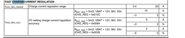

他们想要使用 BQ25751 为铅酸电池充电。
其目标收尾电流(充电电流)为 DC3.7A +/- 0.2A、充电电压为 13.5V。
使用 BQ25751 是否可以实现此精度?
我已查看器件数据表中有关 SRP-SRN 电压精度的信息、但找不到此类数据。

    您好、Kazuya、
    您指的是快速充电电流调节?
    基督教
    您好 Christian:
    非常感谢您的答复。
    是的、我指的是快速充电电流调节。
    该规格是否意味着 5A 快速充电期间的电流精度为±3%(±150mA)?
    再次感谢大家、此致、
    Kazuya。
    您好、Kazuya、
    是的、正确。
    基督教。
