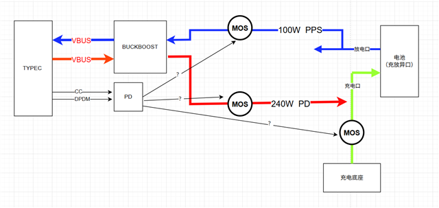

我在这里有一个名为上海华之建的客户,正在为华为开发四轴机器人。 设计要求如下:240W 内部充电和 100W 外部充电(电池系统要求为 48V、使用 240W PD 进行内部充电、使用 100W Huawei SCP 进行外部充电、这两者均通过单个 Type-C 端口实现)。 无需 USB3 数据传输。 参考解决方案为:

有两个问题:
1.是否有办法支持华为的 SCP 协议供外部使用?
2.对于内部 PD 240W 和外部 100W、充电端口和放电端口并不相同。 当前客户需要另一个端口。 需要切换 PD 侧的充电端口和放电端口。 可以考虑使用多通道开关或 MOSFET 进行尝试、但无法确定整个框架是否正确或可以实现。
您能否看看该计划是否合适、并告诉我如何解决问题 1 和 2?
    尊敬的 Tony:
    要回答您的问题:
    1、我们目前的 PD 控制器不支持华为 SCP 协议。
    至于您的第二个问题、您能帮助我更好地理解吗? 应该有两个端口、是否有必要切换供电和受电端口? 那么任一端口都应该能够灌入或拉取电流?
    谢谢您、
    Adrian Sacalxot-Berrios
    下面的方框图涉及充电底座、单个 Type-C 充电和放电集成端口以及电池的单独充电和放电端口问题。
    逻辑切换问题
    充电底座和内部 240W Type-C 端口需要具有互斥或切换逻辑。 电池充电和放电路径会涉及开关开关开关问题。 请帮助我了解如何满足设计要求。 谢谢!
    尊敬的 Tony:
    如果只需要一个 PD 控制器、TPS26750 可以支持 240W 的供电和受电。 我将与团队核实您的其他问题。
    谢谢您、

    尊敬的 Tony:
    请参阅随附的链接、了解使用 TPS26750 进行电池充电的参考设计。  https://www.ti.com/tool/PMP41115
    根据我的理解、您在灌电流和拉电流之间的切换存在问题? 这应该由 PD 控制器来处理。
    谢谢您、
