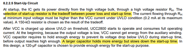

我们在配置为反激式转换器的产品中使用 UCC3802 PWM 控制器。 您能否提供有关应用 VCC 时的启动或响应时间的详细信息?

    尊敬的 Vasanth:
    启动时间取决于您的启动电路 (RSTARTUP 和 CVCC)、即电容器充电至 UVLOON 阈值所需的时间。 如需参考、请参阅数据表中的应用部分:
    如果您还有其他问题、请告诉我们。
