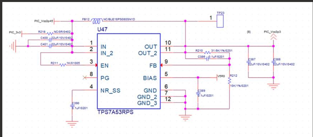

尊敬的先生:
回顾一下后、我们没有发现任何问题、您对此电路有任何建议或建议进行更改吗? 感谢您的支持并向您学习。
    尊敬的 Tommy:
    根据数据表、偏置轨上至少需要一个 10uF 的电容器。 除了热性能、我唯一需要担心的是输出电流是多少、因为我不确定输出电流是多少。 该器件在最大输出电流 (3A) 下运行时将得出大约 31 °μ s C.从环境温度升高。 我还想指出的是、使用 100nF 的较大 CFF 电容器确实会增加启动时间。 如果这不是问题、则没关系。
