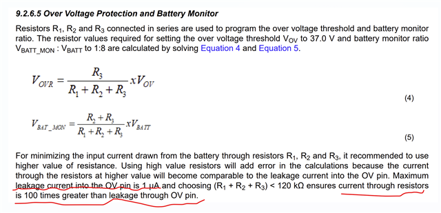

在 LM7481-Q1 数据表中、电池监测器比率选择为 8:1 是否有任何具体原因? 随着 1 除以电压阈值的增大、是否需要增大该比率?
    您好 Evan、
    可以根据设计增大或减小比率
    在设计中、您需要注意以下提到的要点。
    Mani。
