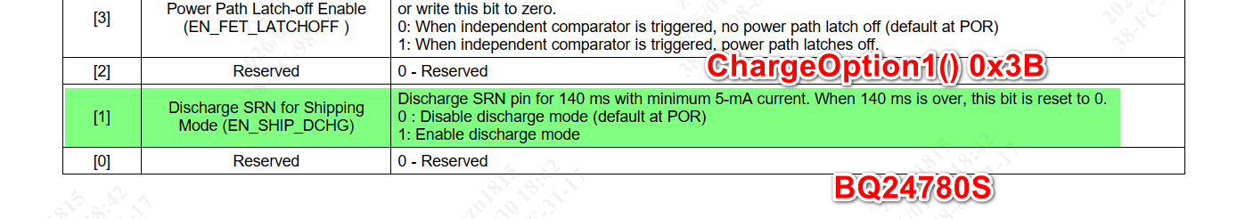

1、关于 BQ24780S 可降低电池静态电流、说明中的 ChargeOption0 ()“通过将 ChargeOption0 () 位[1]设置为 1、主机可启用充电器 IC 内的电流源、从而使 SRN 引脚快速放电。 应该更改为 ChargeOption1(),right?“
2、从 BQ24780S 减少电池静态电流设计信息中, EC 应将 1 写入 0x3B 位 1 以使电流源在电池已经进入运输模式后使 SRN 放电,这会切断主板的电源。
但在实际运输模式设计中、EC 可能已经在电池进入运输模式后在仅电池模式下断电、因此 EC 无法再向 0x3B 位 1 写入 1!
因此、请帮助提供一些 BQ24780S 可降低电池静态电流设计的示例或经验。
    [/报价]
    是的、更正了这是一个拼写错误、应为 ChargeOption1。
    2、从 BQ24780S 中可减少电池静态电流设计信息、EC 应向 0x3B 位 1 写入 1、以使电流源在电池已经进入运输模式后使 SRN 放电、这会切断主板的电源。
    关键点是必须在系统完全进入运输模式之前写入 ChargeOption1[1]。
    当电池进入运输模式时、电源路径被切断、EC 在仅使用电池工作时可能会断电。 如果 EC 已断电、它将不再能够写入 0x3B。 因此、在实际设计中、EC 应:
    在 EC 仍通电时设置 ChargeOption1[1]= 1、并且
    然后命令器件进入运输模式。
    这可确保 SRN 放电功能正常运行、并实现预期的电池静态电流降低。

    如果在 EC 仍然通电时设置 ChargeOption1[1]= 1、则 EC 将在 EC 向电池释放命令以进入运输模式之前、SRN 将 仅在 140ms 内以 5mA 放电、在此期间电池仍充满电。 140ms 后、SRN 放电 在电池通过 EC 命令进入运输模式之前结束、因此仍然有 VBAT 的其余部分 将再次从运输模式唤醒电池、对吗?
    因此、我无法理解  在电池进入运输模式之前为何设置 ChargeOption1[1]= 1。
    您好、Zhang、
    因此我无法理解为什么  在电池进入运输模式之前设置 ChargeOption1[1]= 1。
    EC 断电后不能发送命令、必须先发送。
    在 EC 向电池释放命令以进入运输模式之前、SRN 将放电
    您是否能够在解除之前释放命令?
