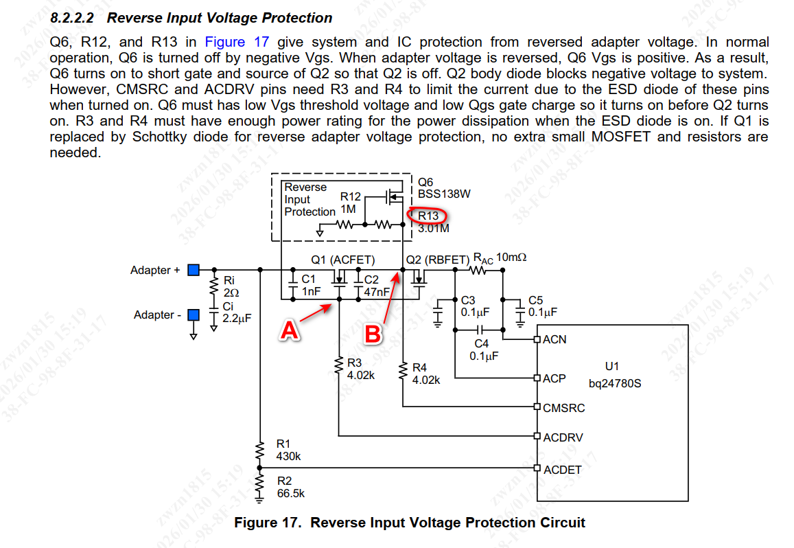

假设适配器额定电压为 19V、对于以下 BQ24780S 反向输入电压保护:
1、可以移除 R13 吗? 为什么?
2、如果移除 Q6 和 R13、当插入反向适配器时、下面 A 点和 B 点的电压分别是多少?
3、根据 BQ24780S 数据表、VCC 最小值不能超过–0.3V、插入反向适配器时、BQ24780S VCC 引脚的电压是多少? BQ24780S VCC 引脚是否会因插入反向适配器而损坏(这可能会导致反向漏电流通过二极管从 VCC 流出)?

    1、是否可以删除 R13? 为什么?
    如果您想使用反向输入保护、我建议保留 R13。
    我们建议在没有保护电路的情况下施加反向适配器电压。 这可能会损坏器件。 如果需要这些信息、您需要在 En EVM 上进行测试

    BQ24780S VCC 引脚的绝对最小额定值为−0.3V。建议使用反向保护元件 (Q6、R13、R3 和 R4) 后、流经 ESD 二极管的电流受到限制、器件受到保护。 如果移除这些元件、过大的反向电流可能会流过 VCC ESD 二极管、从而导致器件损坏。

      如果 移除 反向保护组件 (Q6、R13、R12)、为什么典型应用电路没有反向输入电压保护功能?
    您好、Zhang、
    不需要反向保护、该充电器通常与笔记本电脑充电器相关、其电池不可拆卸。 但是、您可以添加反向电压保护、我们发现在典型应用中没有必要。
