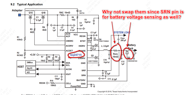

BQ24715 是 NVDC 拓扑充电器、为什么在 RSR 和电池包之间放置 BATFET?
根据 BQ24715 数据表中的 SRN 引脚说明、
SRN 引脚也用于电池电压检测
SRN 引脚是否应该与 BQ24780S 一样放置在电池包附近?
    您好、Zhang、
    这是一款传统器件、因此我们拥有的信息有限。 我们没有关于放置的信息。 我同意您的意见、我预计感测电阻会位于 BATFET 之后。 但是、由于典型原理图以前具有该功能、我建议遵循这种布局方式、以确保运行。
    如果有这个问题、我建议使用我们的一个较新器件、例如 BQ24780s 和 BQ24800、
