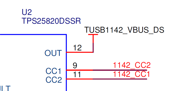

尊敬的论坛:
我想知道逆变器现在是否真正实现了。
根据这篇文章、它是一个充当逆变器的 NMOS。
https://e2e.ti.com/support/power-management-group/power-management/f/power-management-forum/1537811/tusb1142evm-why-are-cc1-and-cc2-flipped-on-the-schematic?tisearch=e2e-sitesearch&keymatch=TUSB1142%252520CC1#
根据这一个,它是“不 ímplemented “(这暗示了一个 JFET ):
https://e2e.ti.com/support/interface-group/interface/f/interface-forum/1377548/faq-tusb1142-how-to-properly-connect-the-tusb1142-flip-pin-to-the-tps2583xa-q1-cc-controller/5262979?tisearch=e2e-sitesearch&keymatch=TUSB1142%2520david#
谢谢你。
Moritz

    我尝试使用以下相同器件复制 EVM:
    TPS25820 与 TUSB1142 配合使用。
    这种双反转可能意味着教育如何可以反转翻转信号?
    Moritz

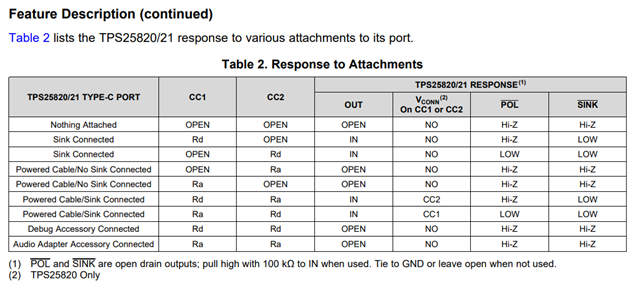

    尊敬的 Moritz:
    对于 TPS25820、您需要翻转 CC 引脚、以便在 POL 引脚上添加反相器:
    当 CC 1 被下拉时、POL 会发送高电平信号。
    如果将该信号 POL 发送到 TUSB1142、这将导致 TUSB1142 翻转 TX/RX2 的多路复用器、即使数据将通过 TX/RX1 发送也是如此。 因此需要翻转 CC 引脚或 POL 引脚上的逆变器。
    CC 控制器和 TUSB1142 之间的重要部分是、当 CC1 下拉时、TX/RX1 应是 TUSB1142 上的路径、反之亦然。
    Ryan
    您好、Ryan、
    是的、我明白。 需要我考虑的是 EVM 实现。
    那么它如何工作呢?
    CC 引脚反相:
    有一个“反相器“:
    根据以下文章、这是一个真正的逆变器:
    但显示 U8 为“不包括“。 如果没有 U8、则无法连接到 TUSB1142 的 Flip 引脚。
    这让我认为在反相配置中放置了一个常规 NMOS。
    “在 BOM 中、我们看到 U8 和 U9 被列为 n 沟道 MOSFET。 它们是按照这一目的设计的、并且错误地使用了 JFET。  U8 为 DNI、已填充 U9、但不经常使用该功能。任何具有 3.3V 兼容 Vgs 电压的 n 沟道 MOSFET 都将执行。 也可以按正常方向布线 CC1 和 CC2、并移除 MOSFET 逆变器。“
    我目前没有 EVM、无法检查实际组装的元件。 您是否可以访问其中一个?
    原理图是否有更新版本?
    Moritz
    尊敬的 Moritz:
    在 EVM 上、我们目前移除了 U8、并用导线将 U8 的焊盘 2 和 3 短接在一起、以将信号传输到 TUSB1142。 这些都是作为我们对制造厂的组装说明的一部分完成的、很抱歉您的困惑。
    这允许将 POLZ 引脚发送到 FLIP 引脚、同时仍通过翻转 CC 引脚进行反相。
    Ryan
