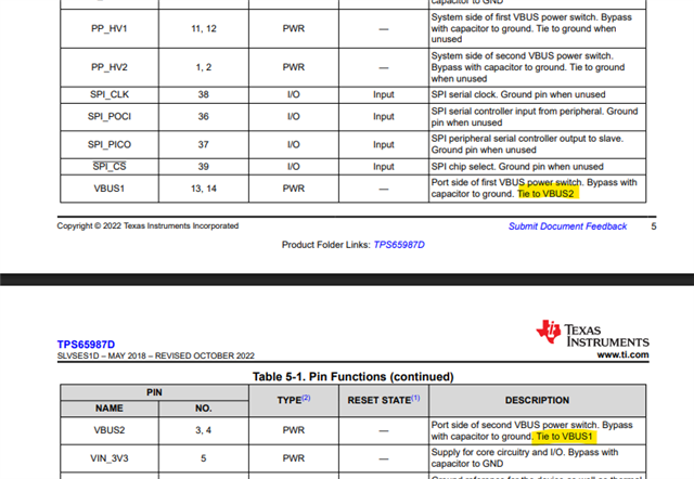

    您似乎已将 VBUS2 短接至 PP_HV2、而不是将 VBUS2 短接至 VBUS1。
    Chris
    您好、抱歉、我从未使用 TI 软件生成二进制文件;我使用的二进制文件是由您的同事提供的。 因此、我无法提供与二进制文件关联的工程文件 (.pjt)您能告诉我在哪里可以使用您的软件来创建这个吗? 该工具的具体链接是什么?
    关于硬件、EVM 原理图显示 R59 PP_HV2 连接 VBUS2、这与这里 I 的 EVM 板的配置相匹配。 但是、在我的特定电路板上、C15 和 C18 之间也有短接、这意味着 PP_HV2 连接到 PP_HV1。 此简短描述是由 TI 预安装的 — 请参阅随附的图像。 很奇怪的是、EVM 与数据表的版本 F 不匹配、尽管 EVM 当前以这种方式运行。

    在此版本的原理图中、它是 DNI、但 BOM 表示已组装。
    https://www.ti.com/lit/ug/sllu255a/sllu255a.pdf#page=9
    Chris
    在此版本的原理图中、它是 DNI、但 BOM 显示已填充。   [/报价]
    是的、它也安装在我的 EVM 中。

    我找到了根本原因:问题出在电路外部。 我使用的 USB-C 电缆缺少 PD 控制器。 更换合适的电缆后、电源路径已正确启用。
    关于您的上一点、我可以确认是否短接 VBUS 线 (VBUS1 和 VBUS2) 与我当前的固件二进制文件运行良好。
