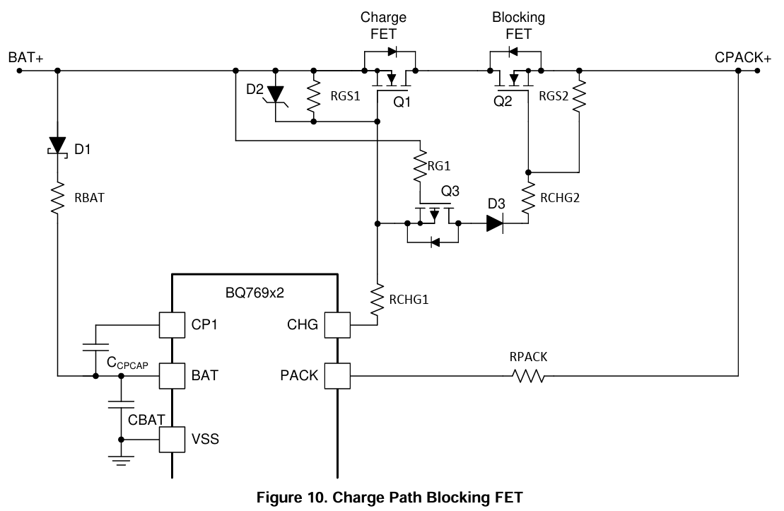

大家好、我想基于 BQ76922 在 BMS 中实现阻断漏电流电路、该电路具有用于充电和放电的并联路径。 我打算在文档“与 BQ76952 电池监测器系列并联路径“基础上使用充电路径阻断 FET。
我想知道 RCHG1 是否应放置在 Q3 上方、然后我应该对 RCHG1 和 RCHG2 使用相同的电阻值、例如 5k1? 或者保留原理图中的原样、然后选择不同的电阻器 RCHG1 和 RCHG2?
如何为电阻器 RCHG1、RCHG2 和 RG1 选择合适的值?

    从我的角度来看、RCHG1 的电流位置将影响 Q1 和 Q3 的开关速度。 由于额外的 RG1、Q3 的开关速度比 Q1 慢。 当 CHG 导通时、Q1 导 通、Q3 导通、因此 Q2 导通。 这些 FET 之间的导通延迟应仅为几十微秒。 出于 调试目的、我建议使用 Q3 上方的电阻器引脚排列。 您需要根据所选的 FET 选择电阻。
