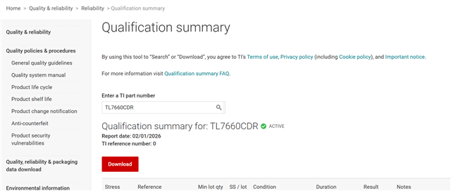

客户在数据表中找不到 TL7660CDR 的 ESD 等级、因而要求进行确认。
我找到了以下之前有关 TLV7660 ESD 等级的 E2E 文章:
https://e2e.ti.com/support/power-management-group/power-management/f/power-management-forum/1220469/tl7660-esd-data-request/4611927
TLTL7660 器件的 ESD 等级是否因封装类型而异?
请告诉我们 TL7660CDR 的 ESD 等级。
谢谢你。
    您好 Shin、
    我将在内部讨论 并给予 您回应。
    您好 Shin、
    请在网页上查看:
    ESD 电平显示为随附:HBM:2000V、CDM:500V。
