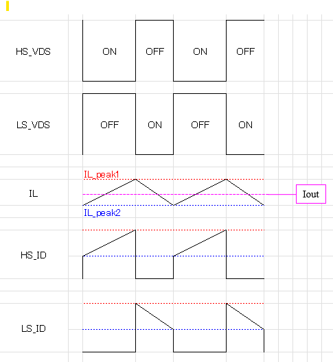

    嗨、Naresh、
    比您回答时要简单。
    我们谨根据随附图中所示的概念波形、确认我们对 TPSM336x5 / TLVM236x5 器件过流保护行为的理解。
    在此图中、展示了一个开关周期内的以下关系:
    • HS_VDS 和 LS_VDS 分别表示高侧和低侧 FET 的导通/关断状态。
    • 电感器电流 (IL) 为三角波形、其中:
      • 峰值电流 (IL_peak1) 出现在高侧导通时间结束时。
      • 谷值电流 (IL_peak2) 出现在低侧导通时间结束时。
    • 电感器电流纹波定义为 Δ−= IL_peak1 ΔIL IL_peak2。
    • 输出电流 (Iout) 对应于平均电感器电流 (IL_ave)。
    根据此波形、我们假设进行以下电流限值比较:
    • 高侧电流限值 (IL_HS) 与高侧导通时间 (IL_peak1) 期间的电感器峰值电流进行比较。
    • 低侧电流限值 (IL_LS) 会在低侧导通期间与电感器电流进行比较、特别是谷值电流 (IL_peak2)。
    有鉴于此、我们假设有效过流保护跳闸点(以平均输出电流表示)由先达到的条件决定:
    IL_peak1 达到 IL_HS、或 IL_peak2 达到 IL_LS。
    您能否证实从 TI 的角度来看、对过流保护机制的这种解读是否正确?
    特别是、我们希望确认、根据电感器峰值和谷值电流(如此概念波形所示)评估有效输出电流限制是一种有效的方法。
    我们的计算表明、额定电流为 1.5A 的器件可能在我们的应用条件下仍能满足我们所需的电流限制范围。
    您能否确认该结论是否合理、以及应使用哪些数据表限制/条件(例如最小值/典型值/最大值,占空比相关性,折返行为)进行最坏情况验证?
    Conor

    尊敬的 Conor:
    使用 IL_peak1/IL_peak2 对 TPSM336x5 过流行为的解释与器件的工作方式保持一致。
    -该模块‑在高‑侧和低‑侧 FET 上使用‑μ s 周期电流限制。 HS 电流限制为 IL_HS(作用于 IL_peak1)、LS 电流限制为 IL_LS(作用于谷值电流,类似于 IL_peak2)。 平均电感器/输出电流方面的有效跳变点是在给定周期中首先达到这些限值的其中之一。
    -与 IL 有一个三角波形,你使用 ΔIL = IL_peak1−IL_peak2 和 IL , ave 将 HS 和 LS 限值转换为等效的平均电流是一个有效的方法来评估有效电流限制。
    ‑设计和最坏的 I ² C 情况验证:
    -使用指定的最小 IL_HS 和 IL_LS 值,并在最差的‑μ H 工作点(最大 VIN、最小 VOUT,最大占空比,最大电感器纹波)评估 HS‑受限和 LS‑受限情况。
    -由于内部斜率补偿、HS 限值在较高的占空比下有效降低、因此、假设在您的工作占空比下从低‑占空比‑占空比规格降低一些、这是保守的。
    -将其‑为保护限制,而不是连续的 1 μ A 额定电流,并保持所需最大负载电流与计算的平均‑μ A 电流限制之间的裕度(例如 20–30%)。
    ‑、‑在应用这些最坏的‑μ A 情况假设后、您计算出的 1.5 μ A 器件的限制平均电流仍然轻松高于您所需的最大负载电流、则您认为 1.5 μ A 器件足够大是合理的。
    希望这有所帮助。
    谢谢。此致
    Naresh
