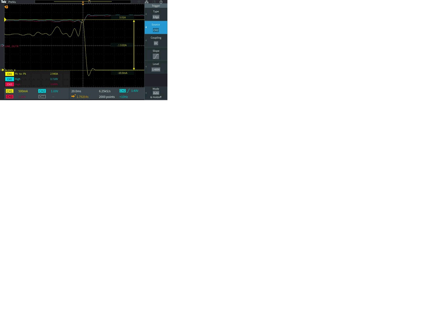

是否有任何与 BQ25186DLHR 类似但电流消耗更高的 IC? 目前、最大电流为 3A。 在低电压下连接外设会导致器件达到最大电流并关断。 因此、我需要找到一个电流消耗较高的 IC。
    您好:
    电池过电流保护 (3.125A) 似乎已跳闸。 预期的系统负载是否大于 3A?
    BQ2407x 是不带 BATOCP 的线性充电器。 一种选择是将该器件与 包含过流保护功能的电池保护器 IC 配合使用。
    您能分享对充电器的任何其他要求吗? I2C 控制还是独立? 是线性的吗?
    Alec
    嗨、Alec
    客户需要使用 I2C 来监控电流
    它们有 USB Type-C 和摄像头设备
    当连接了低电流器件时、这会触发超过 3A 的电流。
    您好 Gareth、
    听起来客户需要一个可支持>3A 系统负载的充电器、并具有用于监测电流的集成式 ADC。
    他们是否有任何其他要求? 它们所需的充电电流和预期的系统负载是多少?  他们可能需要使用开关充电器来支持>3A 的负载。
    Alec
