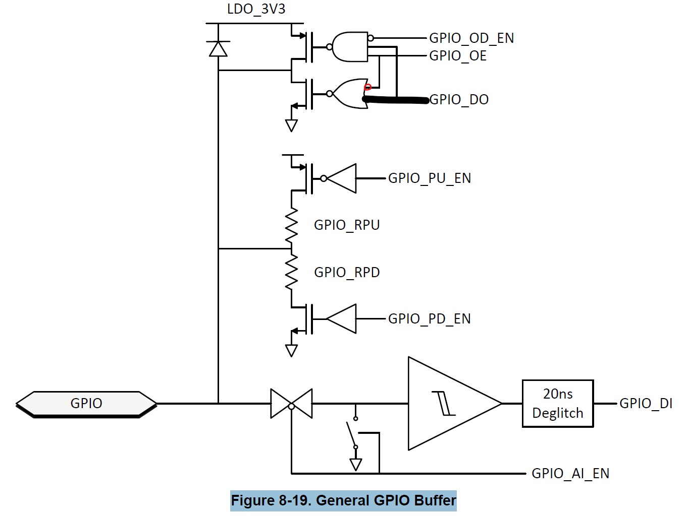

我对 GPIO 内部块有疑问“图 8-19、 通用 GPIO 缓冲器“中找到。
当 GPIO_OE = 1 时、它看起来低侧 FET 将始终关闭。 块是否正确?
我认为反相 GPIO_OE 应该连接到或门、同相 GPIO_DO 应该连接到或门。
    您好:
    感谢您的反馈。  我相信你是正确的。  请注意、不建议将此器件用于新设计。
    如果要评估新器件、请考虑 TPS25751、TPS26750 或 TPS25730。
