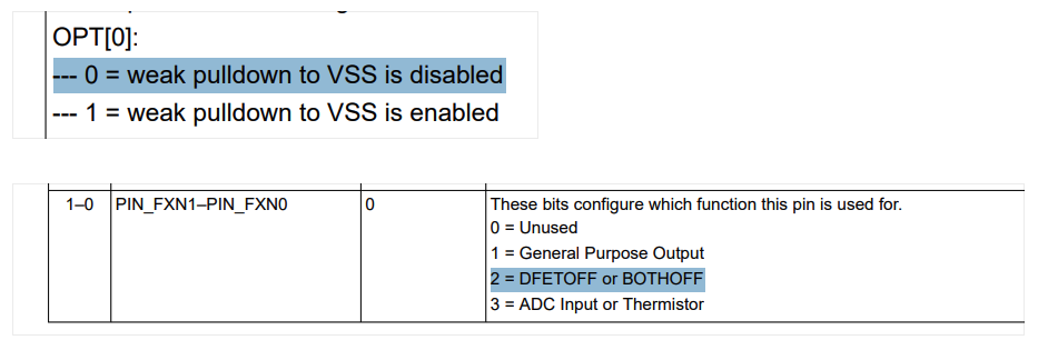

这是存储器中的配置

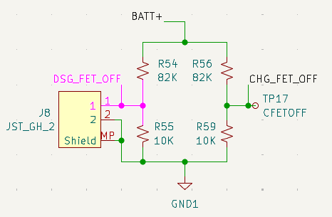

这是电路。 BATT+电压范围为 20V 至 33.6V。 DSG_FET_OFF 直接连接到 IC 上的 DFETOFF 引脚
未触摸 DFETOFF 时未发生任何情况、一切正常运行。
当我们将 DFETOFF 短接至地时、AFE 将完全关闭并相应地禁用内部稳压器。 您能告诉我们出了什么问题吗?

    电路似乎不正确。 您尝试实现的功能是什么? 我假设 J8 有 2 根导线、当这些导线短接在一起时、您想关断 FET?
    DFETOFF 引脚只需要高电平和低电平输入来导通/关断 FET。 没有理由将该引脚连接到 BATT+。 DFETOFF 和 CFETOFF 引脚在配置为 DFETOFF 功能时、绝对最大电压为 6V。 当用作热敏电阻输入或通用 ADC 输入时、其电压限制为 VREG18 + 0.3V。
    还请分享您要写入 DFETOFF 引脚配置寄存器的内容。

    我们尝试使用开关。 使用此引脚 启用或禁用整个系统的电源。
    具体思路是、默认情况下使用上拉电阻器连接到电池线路时电源保持启用状态、并在开关将 DFETOFF 短接至 GND 时禁用电源。 这是否是错误的实施方法?
    在上图中、我共享了我写入 DFETOFF 引脚配置寄存器的内容。 再次提及写入该寄存器的值为 0x8A。

    DFET/BOTHOFF 将仅控制 CHG 和 DSG FET。 REG1 和 REG2 将保持通电。
    可以、DFETOFF 可用于此功能。 我建议使用 REG1 或 REG2 来生成 3V3(或从电路板上可用的任何 3V3 电源轨生成)、并使用其上拉 DFETOFF 引脚。 您可以使用弱上拉电阻 (>100k)、还可以在交换机上并联一个去抖电容 (~100pF)。
    在该电路中、当您将 2 引脚连接器的导线短路时、您将通过 100k 电阻器将 DFETOFF 引脚拉至 GND。
    确定电阻值时、请注意 REG1 和 REG2 的 50mA 电流输出限值。

    所以、您说我的电路在错误的上拉方法中存在问题、但将  DFETOFF 短接至 GND 的想法是可以的? 那么 为什么我的 IC 在我执行该操作时进入关断状态?

    是的、通常设计人员会将此 DFETOFF 和 CFETOFF 引脚直接连接到 MCU 的 GPIO、而该 GPIO 将被驱动为高电平/低电平以关断/导通 FET。
    您是否使用 REG1 或任何 3V3 进行过尝试? 您能检查一下它是否有效吗? 以便排除任何器件问题。
