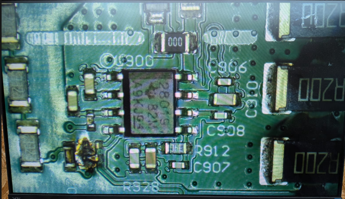

我的产品中设计了 UCC28019D、 一对夫妇的 thousend 产生的一切都是正常工作。 在一个客户中、我有 3 个客户以相同的方式休息。 他们都已经正常运行了几个小时。
下面是相关的原理图
这就是电路板处理这些事件的方式
在图右侧、可以看到三个 0.2 Ω 电阻器。 现在它们都存在开路。
在左下方的图像中,像魔法烟雾一样的组件是 C904(并且 R911 就在上面)。
我有理由相信,产品作为一个整体没有充分冷却。
我想知道在这种情况下“母鸡和蛋“是什么。 C904 是否短路、导致 T900 持续保持接通状态、从而烧坏三个电阻器 R908、R931 和 R933?
有三个电阻 R908、R931 和 R933 过热和烧坏,因此,在 C904 上暴露过高的电压导致其短路和烧坏。
还是另一个更可能的主要原因。
Martin
    您好、
    在左下方的图像中、看起来像魔法烟雾已经逃逸的组件是 C904(R911 就在上面)。
    此故障发生时的输入电压是多少? VINS 引脚是否短接至地? 其阻抗是多少?
    加载条件是什么?
    John
