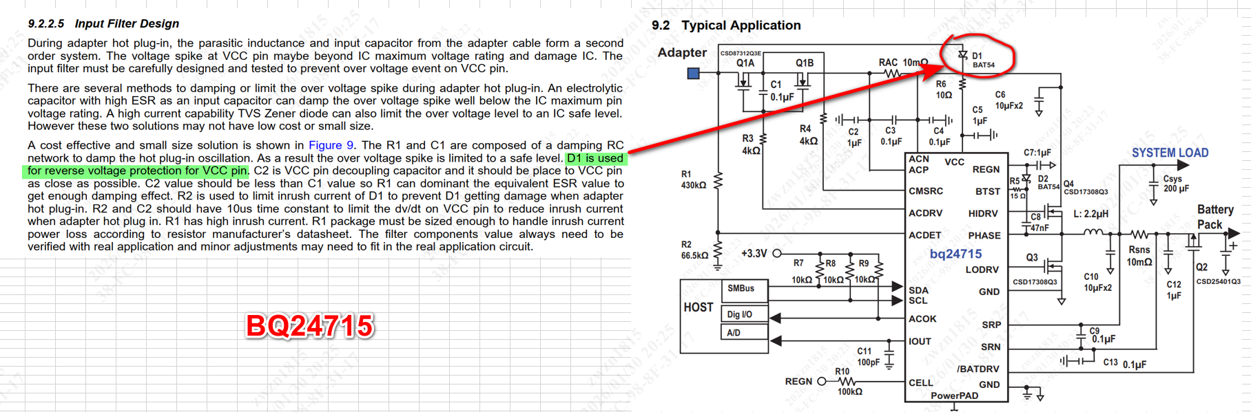

器件型号: BQ24715
根据 BQ24715 数据表、典型应用电路中的 D1 用于 VCC 引脚的反向电压保护、如何理解关于 D1 使用的这一说明?
反向电压的来源是什么?

    D1 提到的反向电压是指一种异常情况、例如适配器或电池以反极性连接。
    在这种情况下、系统输入可以驱动为负。 如果没有 D1、该负电压可直接施加到 VCC 引脚、正向偏置内部 ESD 结构、并可能损坏器件。 二极管 D1 会阻断此反向电流路径、并在反极性条件下保护 VCC 引脚。

    由于 VCC 引脚和 GND 之间已经有 10 Ω 串联电阻器和 ESD 二极管、可在插入反向适配器时将 VCC 电压钳位在安全电平、为什么应使用外部二极管 D1 提供反向适配器保护?
    同样、对于 SRP、SRN、BATSRC 负输出电压保护用于反向电池插入、并且 IC 内部的 ESD 二极管具有与用于 VCC 引脚的外部二极管 D1 相同的功能、那么为什么不在 SRP、SRN 和 BATSRC 上放置外部二极管作为 VCC 引脚?

    尽管 VCC 引脚包含内部串联电阻器和 ESD 钳位二极管、但这些内部结构仅用于 ESD 和瞬态保护、而不用于持续反向电压或反向电流条件。
    插入反向适配器后、外部二极管 (D1) 会提供低阻抗稳健的电流路径、以安全地钳制 VCC 电压并防止过大的电流流经 IC 的内部 ESD 结构。 仅依靠内部二极管可能会在长时间或能量较高的反向条件下使其过载、从而可能影响长期可靠性。 因此、数据表建议使用外部二极管来提供 VCC 反向适配器保护。
    对于 SRP/SRN 和 BATSRC、情况不同。 这些引脚是检测和测量节点、不是电源引脚、它们可以在正常运行(例如电流检测和反向电池情况)时承受有限的负电压偏移。 在这些引脚上添加外部二极管会干扰精确的电流和电压测量、并可能引入失调电压误差或错误的故障检测。
